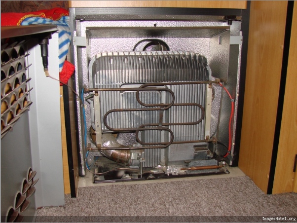

photo ultra heat, c' est monté en façade pour bien le voir mais c' est bien derrière

illico a écrit :Pour la résistance électrique , c'est une Ultraheat de chez Truma qui se monte derrière le corps de chauffe
Cordialement
- Modification Chauffage.jpg (148.79 Kio) Consulté 7023 fois

PS: le système que tu montre, j' aimerais bien le voir en action car la résistance est devant, qu' en est' il pour la ventilation, distribution de la chaleur par le ventilo ???

Je n'ai pas de ventilation trumavent ou autre sur cet appareil (même pas prévu) pas de départ à l'arrière.

Disco possède un ultra heat et il n'y a pas de trumavent !

au fond de ta niche, si je ne me trompe, je vois le trou pour le ventilo

Non il n'y a pas de trou pour le "ventilo" seulement le marquage pour le dit trou et d'autre part il n'y a que 2 centimètres de distance entre le fond du caisson, ou il devrait y avoir un trou et les ailes du bloc de chauffe
est-ce suffisant pour insérer la résistance d'un "ultra heat"
? voilà la question, si oui et bien je m'en réjouirai car je pourrai commander le matériel si non je chercherais une autre solution, c'est dans cette optique que je consulte les sites internet, tant en langue française qu'en langue anglaise, pour trouver si non des solutions toutes faites, des propositions adaptables à mon appareil et à mes moyens.
