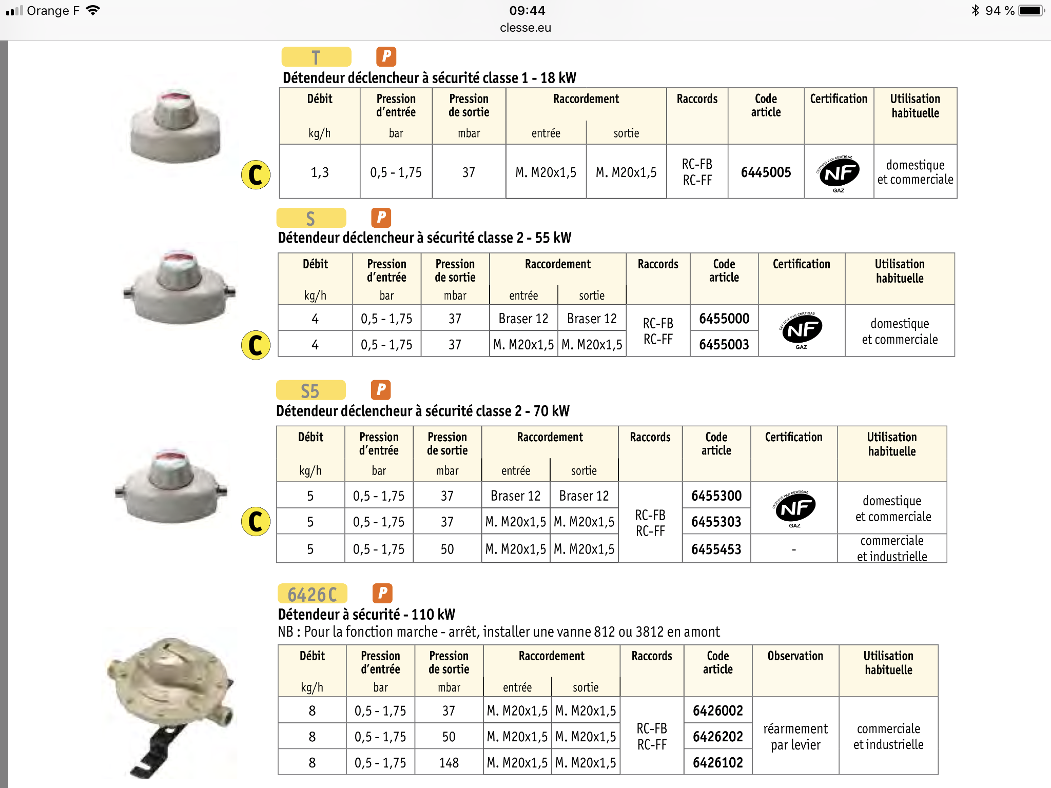

Voilà le tableau pour les détendeurs Clesse Mandé pour le propane
Alain

C'est la première fois que je vois un tableau. Sur le mien il n'y a pas de pression d'entrée d'indique.
Si je suis le tableau c'est le premier classe 1 tout en haut.
