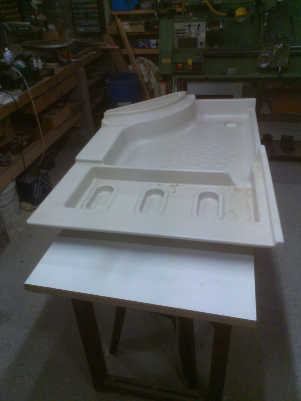

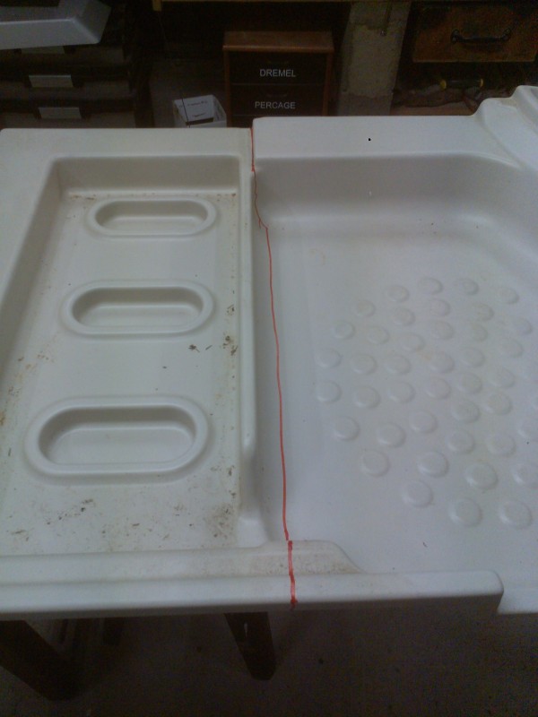

Bonjour, comme bcp d'entre nous, mon bac à douche en plastoc (ABS ??) est cassé à différents endroits (bonde par exemple) et comme je souhaite prendre des douches dans ma burstner, je refais tout à ma façon, j'ai d'abord tout démonté, absolument tout !! :mrgreen: :mrgreen:
je vais refaire le bac en résine epoxy (je déteste le polyester), sachant qu'il est composé au fond de la partie support du Wc, et devant du receveur de douche. De plus, la partie douche comporte l'arrondi du lavabo qui prend bcp de place, donc je supprime le lavabo de la SDB (l'évier cuicine fera parfaitement l'affaire pour se laver les dents :mrgreen: ), je mettrai une colonne de douche à la place, ainsi plus d'aisance :wink:
j'ai viré les miroirs collés au dessus du lavabo, et j'ai remis le plus petit sur la porte du cabinet de toilette
je vais refaire cet ensemble receveur en 2 parties (WC et douche)
je suis en train de modifier la partie WC qui me servira de master pour faire un moule, puis faire le tirage définitif :D

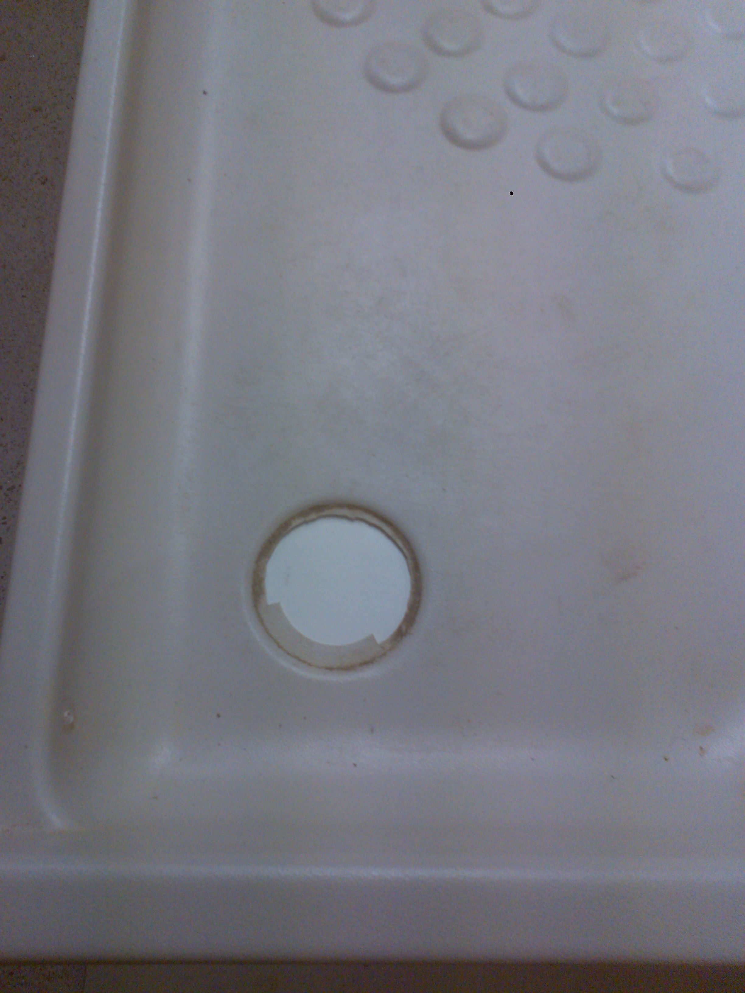

comment vas tu faire pour avoir un écoulement intelligent dans le bac à douche ?
comme sur ta photo, la bonde est dans un coin, la roulotte de niveau et il reste de l' eau qui ne s' évacue pas ===7
j' ai ce problème dans ma cabine de douche, aussi je vais refaire un fond en mettant 2 mm sur 2 côtés; je
ne peux pas démonter le bac, faudrait que je vire toute la cabine.

pour l'écoulement, c'est forcément pas évident car la roulotte n'est pas toujours bien à l'horizontale, mais .... je garde la bonde au même endroit, histoire de ne pas repercer le plancher (ça fait un gros trou pour une bonde), je ferai simplement un fond de bac légèrement incliné vers la bonde, ce sera parfait si le plancher de la cara est bien à l'horizontal :wink:

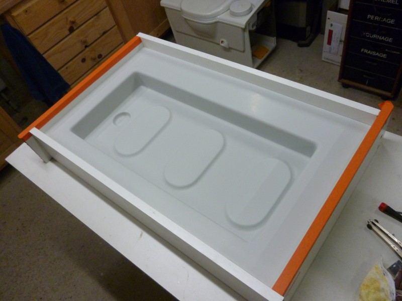

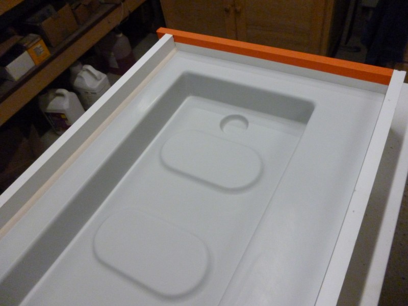

un peu d'avancement, modification terminée pour le master de receveur de WC, et apprêtage à l'apprêt epoxy pistolable, ponçage fin d'ici quelques jours :wink:

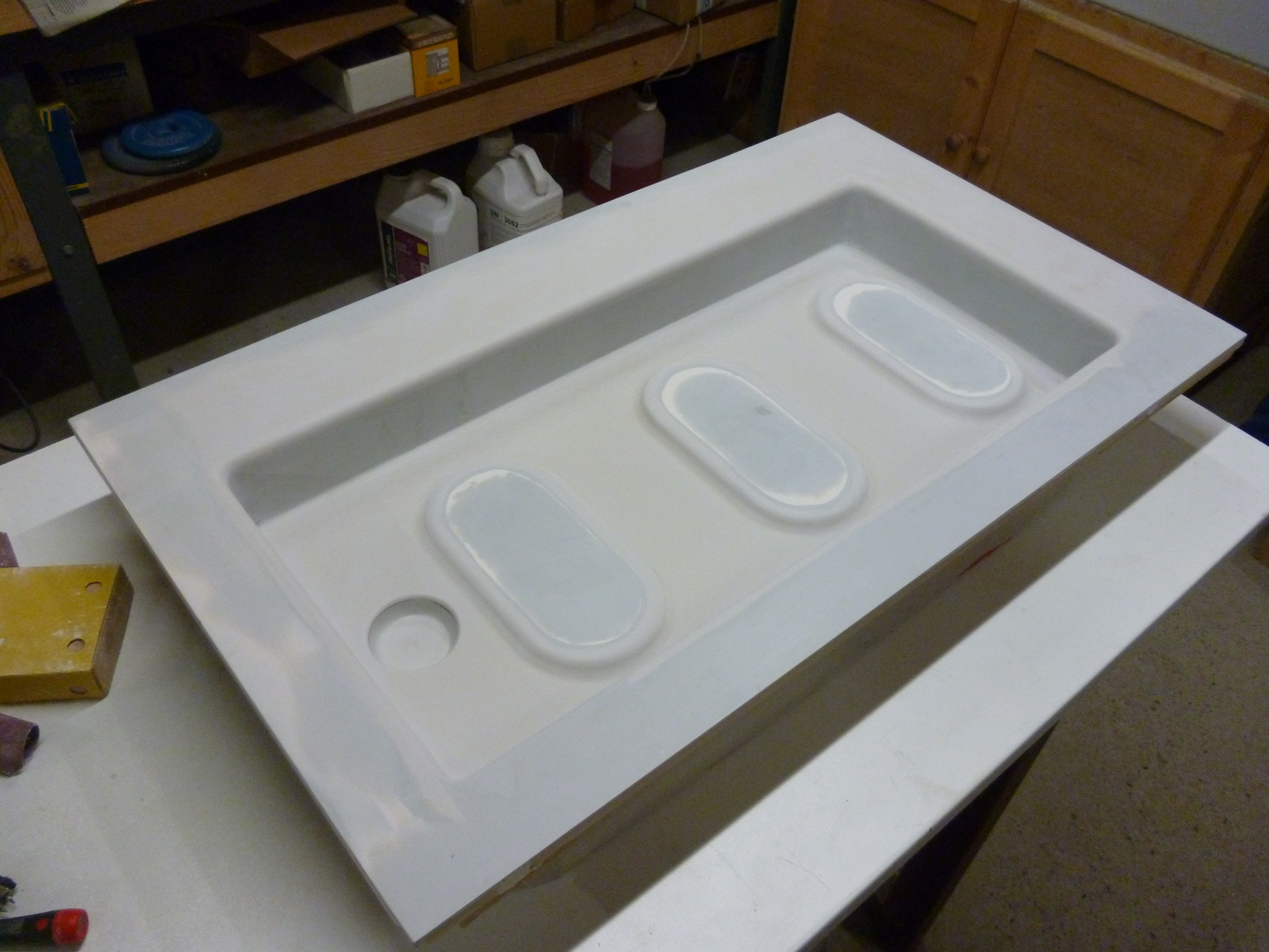

Message par burny » 09 déc. 2018 17:23
l'avancement du receveur de WC :
ponçage fini, et montage prêt à être fibré pour la fabrication du négatif (moule) une fois la série de cirage et lustrage fini :wink:
j'espère faire ce moule le WE prochain, faut juste que je me tienne au cirage cette semaine en me levant un peu plutôt le matin pour cirer et lustrer le soir :roll:
