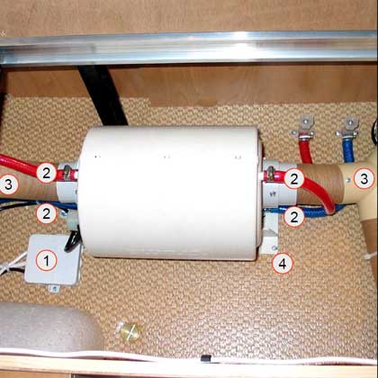

Bin tu dois avoir un truc comme ça sur un coffre !
et un tuyau bleu et un rouge a tes robinets et ce ballon qui fonctionne sur le 230 V d'un coffre
- water-systems-faq16-therme-replace-container-step1 (1).jpg (26.8 Kio) Consulté 10765 fois

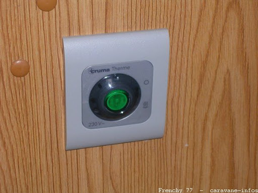

Bref, ou bien tu aperçois l'interrupteur tel que montré et le chauffe-eau sous une banquette, alors pour chauffer tu actionnes l'interrupteur, la DEL s'allume et environ 20 min après, tu as 5 litres d'eau à 65°, que je te conseille de mélanger avec de l'eau froide... Assez pour se laver ou faire la vaisselle, douche exclue sauf 15 août ensoleillé.
Ou bien ce n'est pas le cas, rien de rond dans les coffres, pas de bouton, et on revient au camping, casserole d'eau sur la gazinière et voilà.
Les plus optimistes pourront tenter la bouilloire électrique mais tous les emplacements ne proposent pas 10A ou plus...
Quoique, j'ai une bouilloire électrique 500W, mais c'est 1/2L pour le thé/café...

De toute façon si ballon d'eau chaude il y a, il ne peut être que sous une banquette ou sous le lit.
Et dans une caravane, je doute fort qu'il faille chercher très longtemps pour le trouver : c'est quand même assez encombrant.
