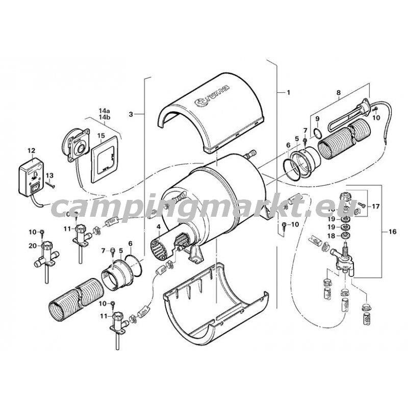

- reservoir-truma-chauffe-eau-tt-tt2-reservoir-vide-de-remplacement-pour-chauffe-eau-truma-therme-endommage-par-le-gel_2.jpg (70.6 Kio) Consulté 6631 fois
