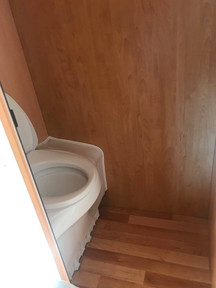

Je souhaiterais installer un chauffe eau (Truma Therme) pour au final installer une douche dans la pièce WC.

emplacement de la futur douche

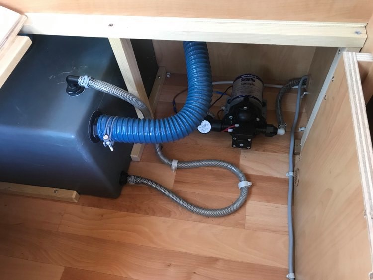

L'emplacement pompe et réservoir et futur chauffe eau
172645378_486838889134408_5093912198808249543_n (1).jpg (64.19 Kio) Consulté 2562 fois

Sur les pompe sshurfflo comme la tienne, il y a un vis qui règle la pression donc il suffit de visser ou dévisser. Il se situe en bout, il est facile à trouver.

Une pompe comme la shurflo n'a pas de clapet anti-retour vu que son système bloque l'eau donc empêche tout retour.
Mais suivant le chauffe-eau, vu que l'eau change de température, il faut qu'elle puisse se dilater. Donc soit il y a un coussin d'air dans le chauffe-eau soit un régulateur de pression externe.

Bonne nouvelle ça ! et comment tu sais à quelle pression tu règle ?

Le coussin d'air, c'est que la forme de la cuve du chauffe-eau fait qu'il reste une zone d'air au somment de la cuve..
Pour le réglage, il faut le faire au pifomètre: si le trumatherme explose, y'a trop de pression ===10
Sérieusement, tu réduits la pression au max de manière tant qu'elle est suffisante pour ton utilisation.

Il te faudrait un manomètre pour régler la pression, un petit vase d'expansion pour la dilatation de l'eau dans le trumatherme, sans perdre de vue que la pompe (si je ne me trompe pas) , consomme 4 A avec de pointe au démarrage pouvant aller jusqu'a 6 A (encore une fois, si je ne me trompe pas il faut la protéger avec un fusible de 7A ) Au vue de tout ça, ne serait-il pas plus simple de remplacer la pompe shurflo par une pompe immergée ? cela couterait nettement moins cher. Je possède une petite pompe immergée Reich que j'utilise pour tout le circuit d'eau, y compris le trumatherme et le circuit douche, et pas de problème. Evidemment faut voir si les robinets sont bien compatible ? et on a probablement pas le même débit que la pompe shurflo (quoique :?: )

Je me suis trompé, j'avais pris comme repère 4.5 max en croyant que c'était la pression mais en fait il s'agit de l'ampérage (AMPS)
En pression, elle indique 20 PSI soit 1.3 bar donc je suis pas trop mal pour le truma therme qui d'après la notice est limitée à 1.2 bars
