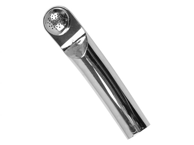

Sur ma Sterckeman, le mitigeur de l'évier est plein de calcaire
Pensez-vous qu'il soit possible de demonter la tête ? :?:
Il s'agit d'un plastique

as tu essayé le vinaigre blanc ?
c'est assez efficace normalement

les brise jets sont démontable en général avec la caravane il est livré comme deux boutons ce sont les clefs pour le démontage

Cela ne me dit rien
Ça ressemble à quoi ?
Oui l'option vinaigre blanc viendrait ensuite mais j'aurais voulu savoir si cela se démonter

:oops: Pour les clés,j'en ai jamais eu ,mais c'est sur que sur certains mitigeurs de caravanes c'était démontable
Mais c'est peut-être plus le cas sur les nouveaux ! :oops:
Je m'explique ! :lol:
Sur mon Antarés Style 440 le mitigeur d'évier avait un brise jet rond et aprés un hiver ,
j'ai du le dévisser car ça coulé mal a cause de saletés qui étaient venu s'y loger !
mais comble de malheur ce mitigeur est devenu trés dur a ouvrir et a même fini par tomber en panne
comme la caravane était encore en garantie ,il a donc été changé ,mais le nouveau a un brise jet plat
car entre temps Caravelair a changé de modéle.
Alors même si pour le moment tout va bien il coule correctement ,
moi aussi j'aimerais bien savoir si on peut démonter ce brise jet rectangulaire au cas ou il s'entarterait ! ===2
<<<ça c'est l'ancienne version de Brise jet rond dévissable sur ma caravane !
maintenant j'ai le même que <<cous_4>> :lol: >>

ce sont les derniers du 12/2020 que j'ai mais chez Trigano c'était presque les memes

:wink: OK! mais c'est pas ce genre la sur les robinets d'évier Trigano
Regardes la 2 éme photo de cous_4 :lol:
Cette clé(la plus grande) je l'ai ,je savais même pas qu'elle servait a ça ! :mrgreen:
Je pense que vu la nervure sur le côté sur ces robinets ça doit être enclenché
mais ça doit être délicat a faire sans blesser le chrome du plastic ! :oops:

J essayerais avec une pince à cerclips dans les trous.

:roll: Ouais ! pas bête l'idée de tirer ce brise jet rectangulaire par les trous ! :wink:
