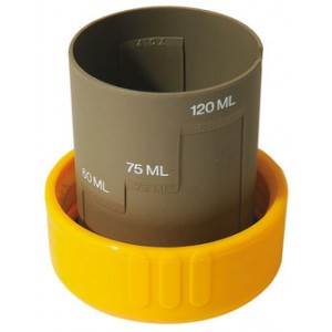

Le bleu dans le réservoir de caca . Le bouchon sert de doseur.

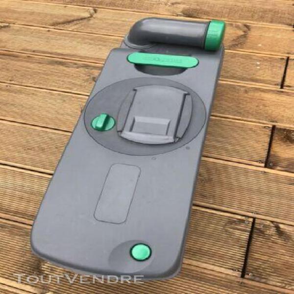

Comme tu vois le bouchons doseur est monté sur le tuyau bras qui pivote pour aussi évacuer les matières fécales dans un vidoir à wc chimique
En appuyant sur le bouton jaune ou vert qui sert d’évent anti glougloutement.

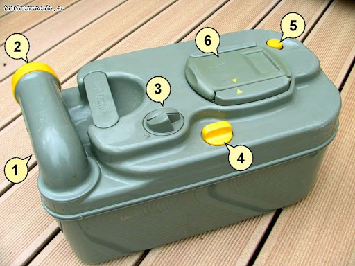

... je vais prendre le temps, sur les bases de mes usages :
pour la chasse d'eau (le tube qui pivote en haut sur ta photo)
je prend une bouteille d'eau d'1.5l reservée à cet usage, j'y ajoute un ou deux doigt d'additif rouge je secoue et je rempli le reservoir
si il est vide, tu peux en mettre 2 (il existe des produits concentres plus économiques que je préfere au tehtford)
perso : je ne respecte pas les dosages, je fais ca à la louche.... c'est juste pour parfurmer l'eau
pour le WC proprement dit:
pour le "demarrer" quand il est vide
je met la valeur de 20cl d'eau et j'y ajoute "une dose" (lire les preco) de produit bleu , je remue
perso : je ne respecte pas les doses car nous ne l'utilisons que pour la petite commission, et de toute facon si d'autres besoins se faisaient sentir, on est toujours à même d'en rajouter à posteriori
par contre on n'y met pas de papiers
le systeme en lui même, sur la base de la photo de papy80
1: le tuyau de vidange, on le pivote pour être dans une position confortable
3: une soupape si il y a des gaz, tu ne t'en occupe pas
5: bouchon de mise à l'air au moment de vidage, donc une main sur la poignee, avec l'autre main tu appuies en même temps avec le pouce sur ce bouton, tu verras, cela coule nettement mieux (attention même de bien viser :D
4: le bouton pour ouvrir le clapé au moment de l'utiliser dans la caravane
attention ! là ca devient un peu technique :shock:
il faut que : quand tu enfiles le cubi dans le tiroir, ce bouton (que tu auras manipulé pour ouvrir le cubi et, faire le demarrage (20cl d'eau + une dose), il faudra qu'il soit dans la position comme sur la photo (donc fermé) car .....
et c'est là que ca se corse, en glissant le cubi dans le tiroir ce bouton va venir se placé dans une encoche qui permettra quand tu sera dans la caravane d'ouvrir le clapet (une transmission mécanique)
enfin le clapet, là aussi s'est chiadé
6: c'est un couvercle que j'appelerais "de propreté" , il est là pour masquer le clapet qui se trouve en dessous, et là ! ! 2eme finesse du systeme
quand tu enfiles le cubi dans le tiroir , ce clapet est accroché "automatiquement" et s'escamotte de facon que le clapet se trouve pile poile sous le trou de la cuvette, et quand tu retires le cubi, hop ! le couvercle se remet en position magic ! ===8
voilà tu sais tout.... ou presque, le cubi se vide à un endroit spécial dans le camping (vidoir pour WC chimique) il faut bien souvent demander à la reception .... ou suivre une personne qui part avec son cubi le matin....
tu trouveras peut être dans l'habitacle sous la cuvette un niveau t'indiquant le niveau de remplissage, (c'est aussi ici bien chiadé, il y a un flotteur à l'interieur du cubi (on l'entend quand on le secoue), il transmet sa position par un aimant au niveau de la cuvette)
de tout facon il suffit d'ouvrir le clapet pour voir où on en est....
et bien voilà, on y est arrivé, là tu sais tout..... ou presque
au camping le cubi se vide dans un endroit spécial : "vidoir pour WC chimique"
Christian
