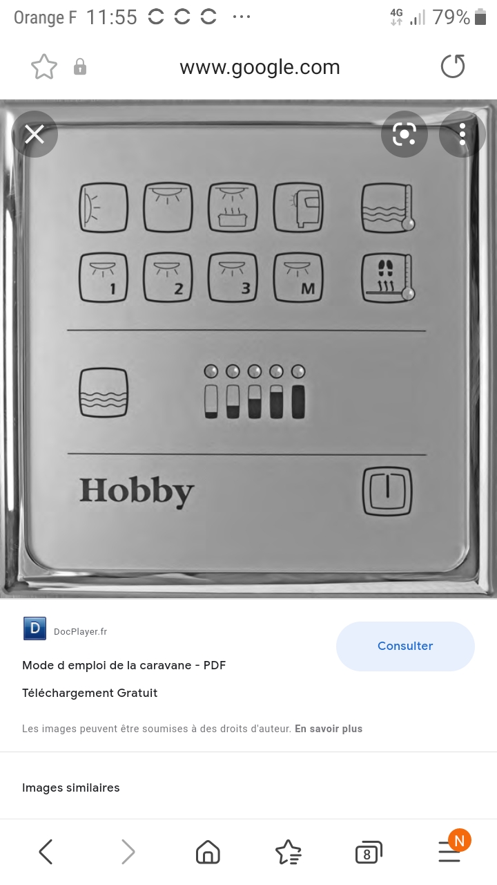

Bonjour, je dispose d'un truma therme relier à mon tableau de commande ci-joint.
Sauf que le bouton de mise en marche disfonctionne.
Est ce que vous avez déjà eu le problème ?
Est ce que je peut condamné celui-ci et installer un nouvelle interupteur ailleurs? Merci de votre aide

J'ai pas ce genre de tableau ,sur ma caravane c'est l'interupteur normal du truma therme ! :lol:
Donc je pense que ça doit être possible d'en mettre un si ça déconne sur ton tableau !

Si tu met un interrupteur met un bipolaire + sécurisant ou mieux un petit disjoncteur correspondant à l'intensité

:oops: pourquoi ?? celui de Truma ne convient pas ! :mrgreen:
C'est drôle cette manie de faire autrement que les techniques éprouvées des fabricants ! :cry:
Les Trumatherme de mes 3 derniéres caravanes sont montés avec cet interupteur et protégé par un fusible
il n'y a jamais eu de soucis ,comme il y a un thermostat sur le Truma ,
une fois que je l'ai mis en service ,je ne le coupe jamais :wink:

J'ai acheter la caravane comme ceci, je vais essayer de trouver le point de départ de l'alimentation , sinon je prendrez une alimentation d'une prise 220v et j'installerai un disjoncteur avec un interrupteur

Le disjoncteur peut faire office d'interrupteur si il est accessible.

:roll: Bin en tous cas sur les caravanes sans tout ces tableaux électroniques
c'est déja du disjoncteur qu'arrive la ligne 230 v pour alimenter le Trumatherme
aprés c'est l'interrupteur du Truma qui régle son alimentation !
