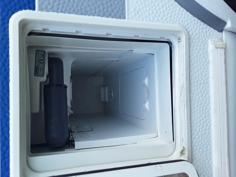

Bonjour à tous ,
Propriétaire récent d'une hobby 450 de 2005 je cherche le moyen de vidanger le restant d'eau de la chasse d,eau , sur les différents topic et même le mode d'emploi de la caravane je suis censé trouver un tuyau sur le côté de la cassette qui montrerait le niveau et procéder à ma vidange mais je ne trouve rien :?:
Quelqu'un pourrait il m'aider svp .

Il y a eu des modèles sans vidange de prévu donc il faut vider avec la pompe de chasse d'eau

J'ai la même génération de WC et je n'ai , ni jauge ni vidange .
Pour le remplissage , lorsque ça déborde c'est que c'est plein :mrgreen:
Environ 15 L .
Pour la vidange une fois le réservoir vidé , je mets du liquide lave glace .pour que le petit peut d'eau qui reste dans la pompe ne gel pas pendant l'hiver .
Jamais eu de problème jusqu'à présent .
