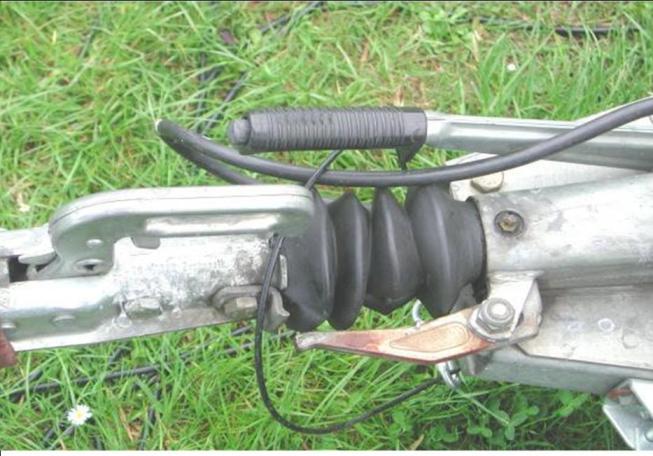

La photo est indispensable, car tu n'a peut être pas un recul automatique mais ceci
descends et tu vois Insérer une signature (personnalisable dans le panneau de contrôle de l’utilisateur)
- caravane sans recul automatique.jpg (55.83 Kio) Consulté 3305 fois

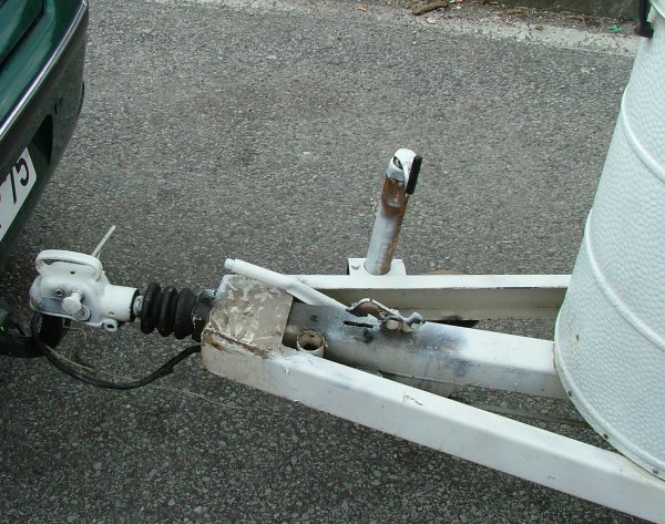

Ou bien si la caravane n'a pas de recul automatique
ce peut être aussi ,un petit levier derriére le frein a main pour bloquer le recul du fut dans le timon !
- 3002089107_1_3_HPfKY8g3.jpg (89.29 Kio) Consulté 3294 fois

Donc tu n'as certainement pas de recul automatique
mais tu dois avoir un moyen de bloquer le recul du coulisseau
soit comme sur la photo de Mdame Lili ou sur celle de mon message
Le levier frein a main ne sert a rien pour la marche AR
Il faut engager le petit ergot dans son logement sur la premiére photo
ou baisser le petit levier derriére le frein a main sur la deuxiéme
mais attentio a chaque fois que tu feras une marche en avant ton systéme de blocage sera désactiver
dons il faudra redescendre de la voiture et le réenclencher pour pouvoir reculer !
J'ai eu le 1er systéme (message de Mdame Lili ) pendant mes manoeuvres je bloquais le petit ergot sur le côté
avec un élastique pour qu'il reste en place que naturellement je retirais pour prendre la route !
