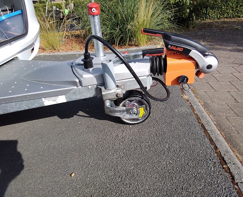

Bonjour tout le monde.
Voilà ma roue jockey est descendue pendant la route , elle est donc morte. :cry:
Remplacée par une alko premium, au passage merci au forum d avoir orienté mon choix. Elle possède un amortisseur qui aide à passer les points de blocage,, un indicateur de charge , au passage je suis à 80kg en flèche, et de surcroît très facile à tourner avec une poignée un peu plus longue que l alko d origine.. la poignée se démonte aussi ainsi que la roue par un jeu de goupille. Bref trés content , me reste à trouver une sécurité pour ne plus qu elle descende.

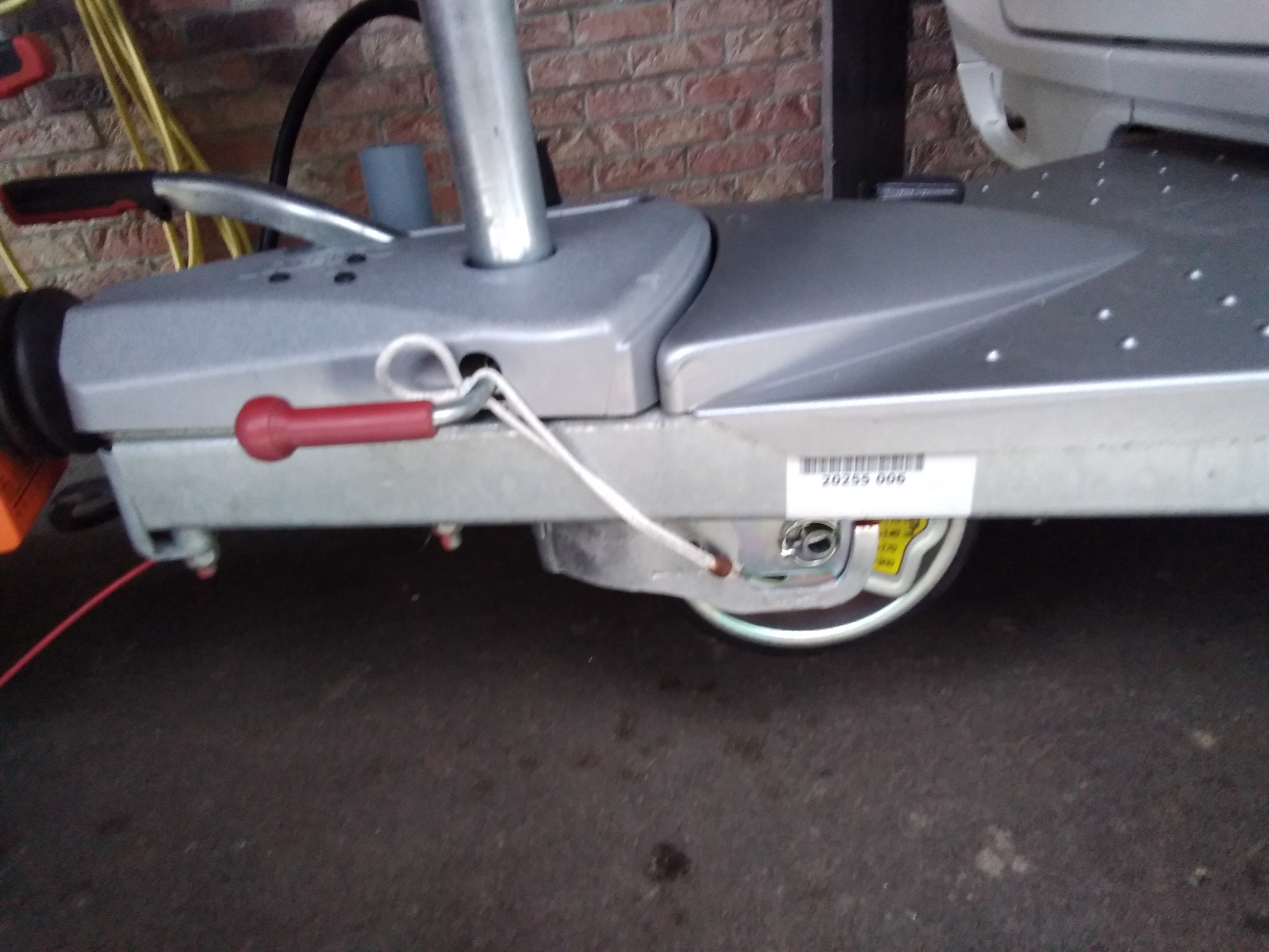

Suite à cette mésaventure , à la ’’ manivelle ’’ de serrage j’ai mis une chaînette et un mousqueton pour retenir la roue . Si celle-ci se desserre en roulant elle est retenue par le mousqueton .

Ok merci.
Tu aurais une photo? ===2

J ai fait avec les moyens du bord pour l instant , du même genre. pas grand chose pour accrocher.
J avais penser à une poignée alko mais le vissage dévissage de la poignée ne tiendra pas.
Pour info sur la nouvelle roue quand on remonte la roue elle viens en compression et empêche la manivelle de tourner ===8 et donc de redescendre, dans mon cas je veux garder le fut complet en haut.
