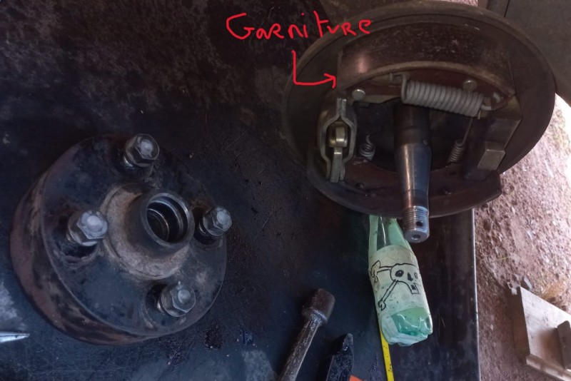

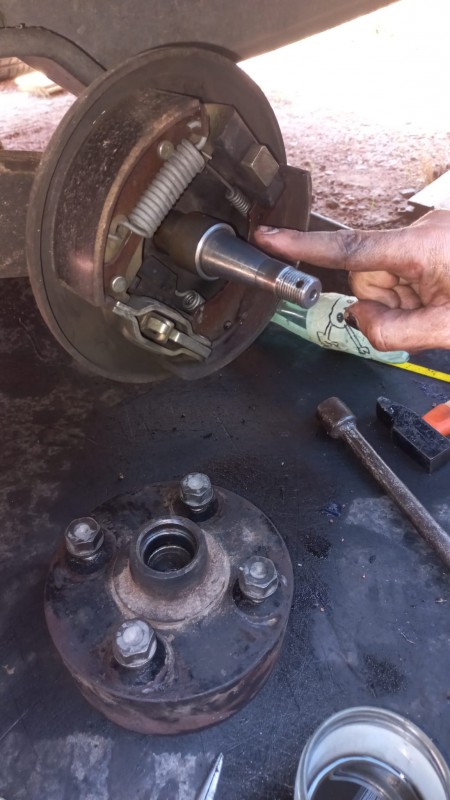

une fois tout démonté, bien nettoyer les résidus de graisse au white spirit, puis sécher et principalement les garnitures et l'intérieur du "support roue" (utilisation de la bombe frein) puisque c'est sur cette surface que vient s'appliquer la garniture au moment du freinage.
La garniture est composé de 2 couches: une plaque métallique et un "patin". Il faut que l'épaisseur du patin soit homogène et suffisante pour pas que ce soit le support métallique qui fasse le frein!

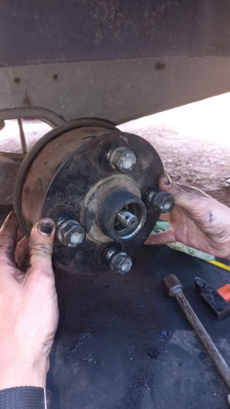

ensuite remettre l'anneau cale puis le support de roue en place et bourrer de graisse.

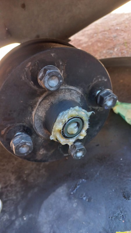

ensuite remettre le roulement conique à galet dans l'axe

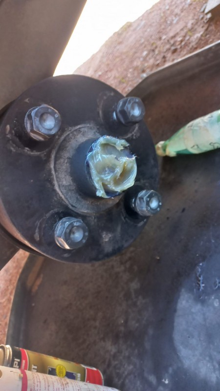

puis l'écrou de 24, au moins jusqu'à avoir l'accès au trou de goupille pour pouvoir la remettre en place. une fois la goupille en place, bien retordre les 2 cotés pour essayer de faire en sorte que la goupille ne puisse pas ressortir de son logement.
faire le plein de graisse

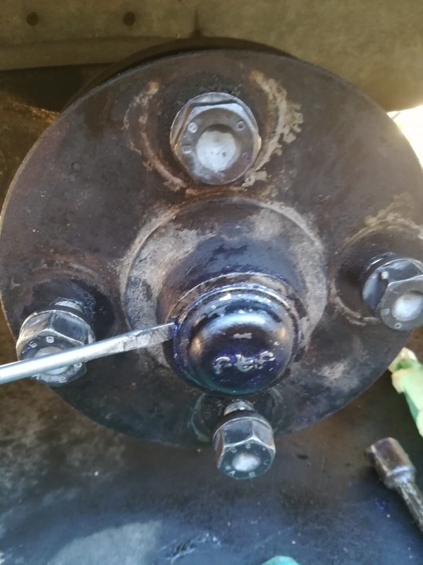

Mettre de la graisse dans le bouchon et le remettre en place!

Et as tu mis un peut de graisse sur le roulement intérieur sinon c’ est pas mal
VOLSKWAGEN TOUAREG V 10 313 CH 750 Nn
SUSPENSION PNEUMATIQUE
- Rémi Sterio
- Messages : 6
- Inscription : 17 sept. 2024 17:17
Re: Garniture ftf
Mais j'ai bien bourré tout le vide entre l'axe et le support de roue, avant de placer le roulement conique, donc normalement la graisse devrait se répartir sur le roulement intérieur (enfin j'espère)
