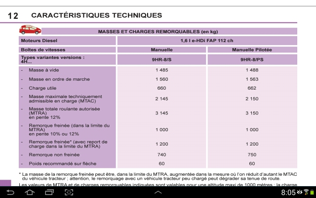

Jean_pierre
Messages : 8
Localisation : Aureilhan, Hautes Pyrénées, 65800
Re: REPORT de CHARGE(S)
Message par Jean_pierre » 31 juil. 2016 12:50
Report de charge pour 308 sw 112cv toit panoramique (celles qui ne l ont pas peuvent tracter 1150kg)
[/i]Bürstner 470ts ventana, peugeot 308 sw 112cv bmp6
