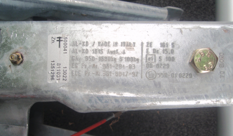

Bonsoir ,
Ma tête d'attelage est une ALKO AKS 2004/3004, d'un GA de 3000 et d'un S de 150 kgs.
Oui d''accord avec vous , mais il s'agit du stabilisateur AKS 3004 .
Vous avez normalement inscrit sur le timon les valeurs maxi de l'attelage .
Ensuite pour une éventuelle correction du PEF , il faut vérifier et peser les différents éléments que vous avez
placé sous le lit et dans le coffre avant ( On a parfois des surprises ! ===7 )
Ex ci dessous des valeurs maxi d'un attelage

OK et merci. Je vais regarder demain matin. Dans le coffre, il y a 2 bttes de 13 kgs de gaz, un jerrican de 15 l vide, un jerrican roller de 30 l vide
pour les eaux usées et 10 m de tuyau.

2 bouteilles de 13 kg....................... ===7
c'est du lourd 8)
Re: TOUAREG 3.0 V6 TDI 262 BLUE MOTION
Message par Menhir22 » 09 déc. 2018 23:07
50 kgs plein ===7
Messages : 5285
Message par MOMO59 » 10 déc. 2018 06:56
pour moi 2 cubes de propane soit 20 kg et c'est déjà 26 kgs de gagné sur la flèche
Messages : 7101
Message par raymondh » 10 déc. 2018 07:07
et avec 26 kg en moins, il rentre dans la norme 8)
et pour faire mieux, il suffit de partir avec 1 bouteille vide et la remplacer en cours de route :idea:

Quant à mon poids en flèche, je crois que je vais mettre ma deuxième btte de gaz dans la voiture.
Nous voyageons pas mal à l'étranger et j'ai des bttes de gaz allemandes et espagnoles en plus des bttes françaises.
