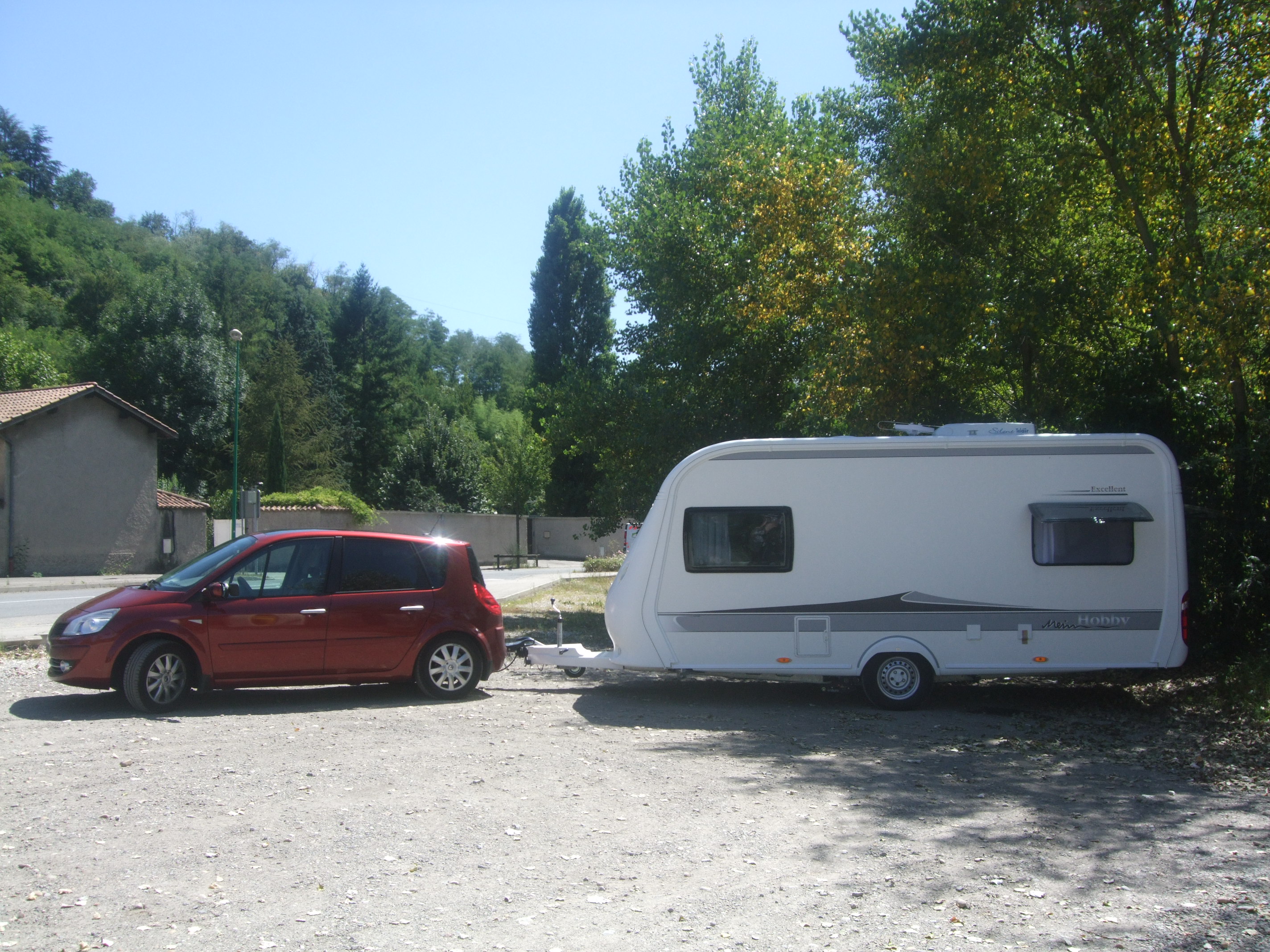

si tu trouves un Scenic II 2.0 L 150 Ch (il est homologué pour tracter 1300 Kg), tu ne seras pas déçu.
Je parle en connaissance de cause car le mien a tracté ma Hobby de 2008 à 2013 avec brio, oui, oui !
Hors cette caravane est bien plus lourde que prévu...
Donc c'est sûr, le 2.0 L D 150 Ch d'origine Nissan (meilleur moteur Diésel à l'époque où il est sorti) ne te décevrait pas.
Sinon, il existe aussi en 130 Ch sur le Scenic II, il devrait être pas mal non plus. Je pense que Papy80 ne t'en dira que du bien.
Concernant les Scenic plus récents (avec des moteurs de moulin à café)
je n'ai aucune expérience.
