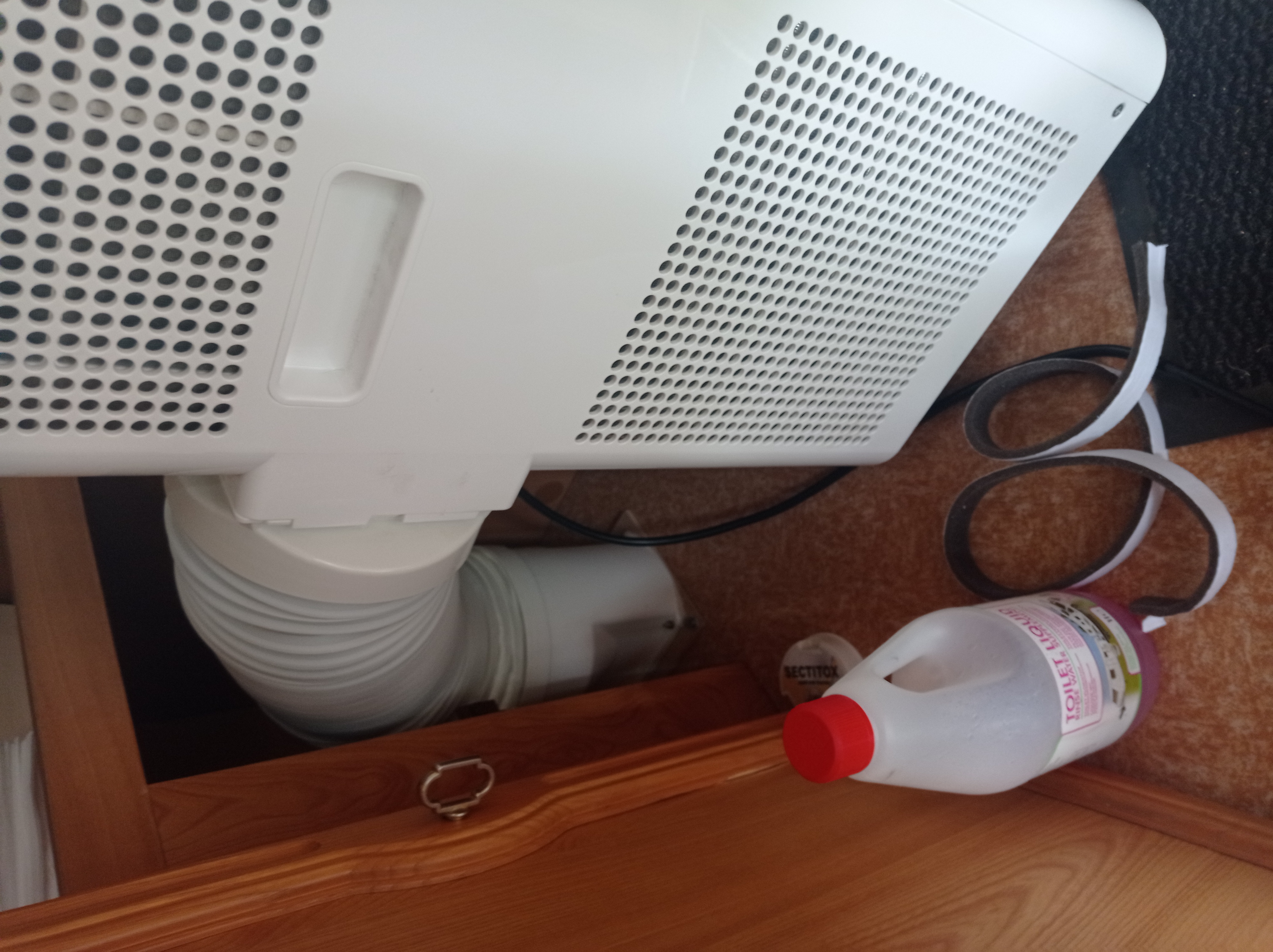

Bonjour j'ai acheté une climatisation mobile pour ma caravelair
Du coup pour le moment je mets le tuyau d'évacuation par la fenêtre

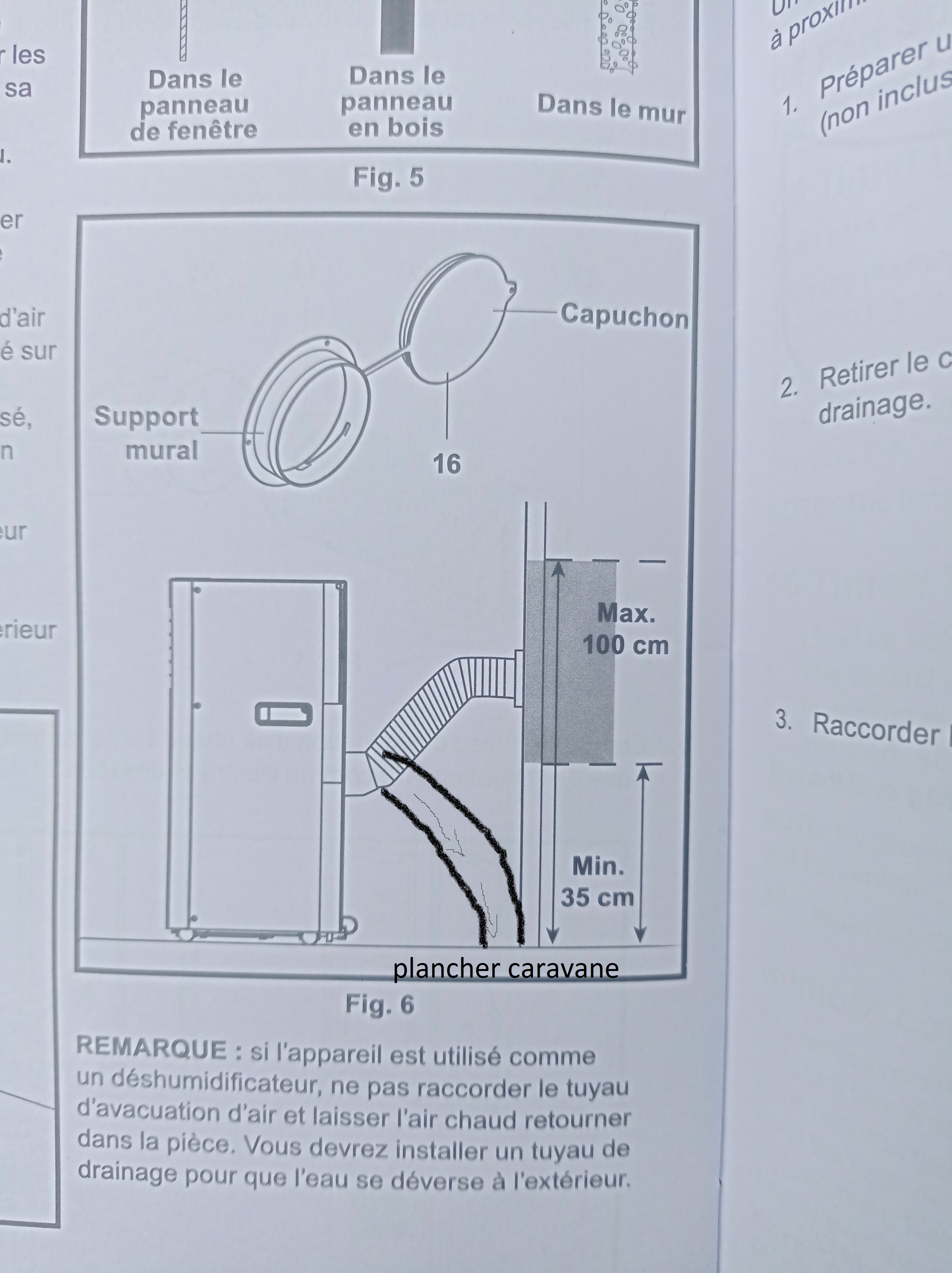

J'envisage de percer le plancher dans un placard pour mettre l'évacuation. ( voir pièces jointes )
Sur la notice du climatiseur il dise que la sortie du tuyau doit être comprise entre 0.35m (min) et 1m (max)
Qu'en pensez vous, est-ce juste des contraintes techniques? J'aimerais vos avis...

C'est bon , un plancher de caravane est environ à cette hauteur . Si pas confiance il suffit de mettre un coude orienté vers l'extérieur .

Bonjour, Non car ma clim est sur roulette est sur le plancher

L air chaud monte donc mini = axe de la sortie.
Mais j avais fait ce type de montage dans une ancienne caravane >>>> RAS.

Oui Driver,
J'ai fait les travaux
J'ai même pas 40 cm entre la clim est la sortie.
Je pense que ça devrait aller
Juste pour 15 jours par an est quelques heures histoire de rafraichir.... :-)

j'ai fait cette installation en perçant le plancher de la caravane et ceci depuis plusieurs années
il faut que le tuyau d'évacuation soit le plus court possible car il dégage de la chaleur par rayonnement
j'ai donc procédé au calorifugeage dudit tuyau en l'enveloppant tout simplement d'un pare soleil pour voiture
et je puis vous assurer que le résultat est bluffant (clim mobile 12.000BTU) et pour pas cher ===10
de plus, cette clim peut être réutilisée chez soi 8)
