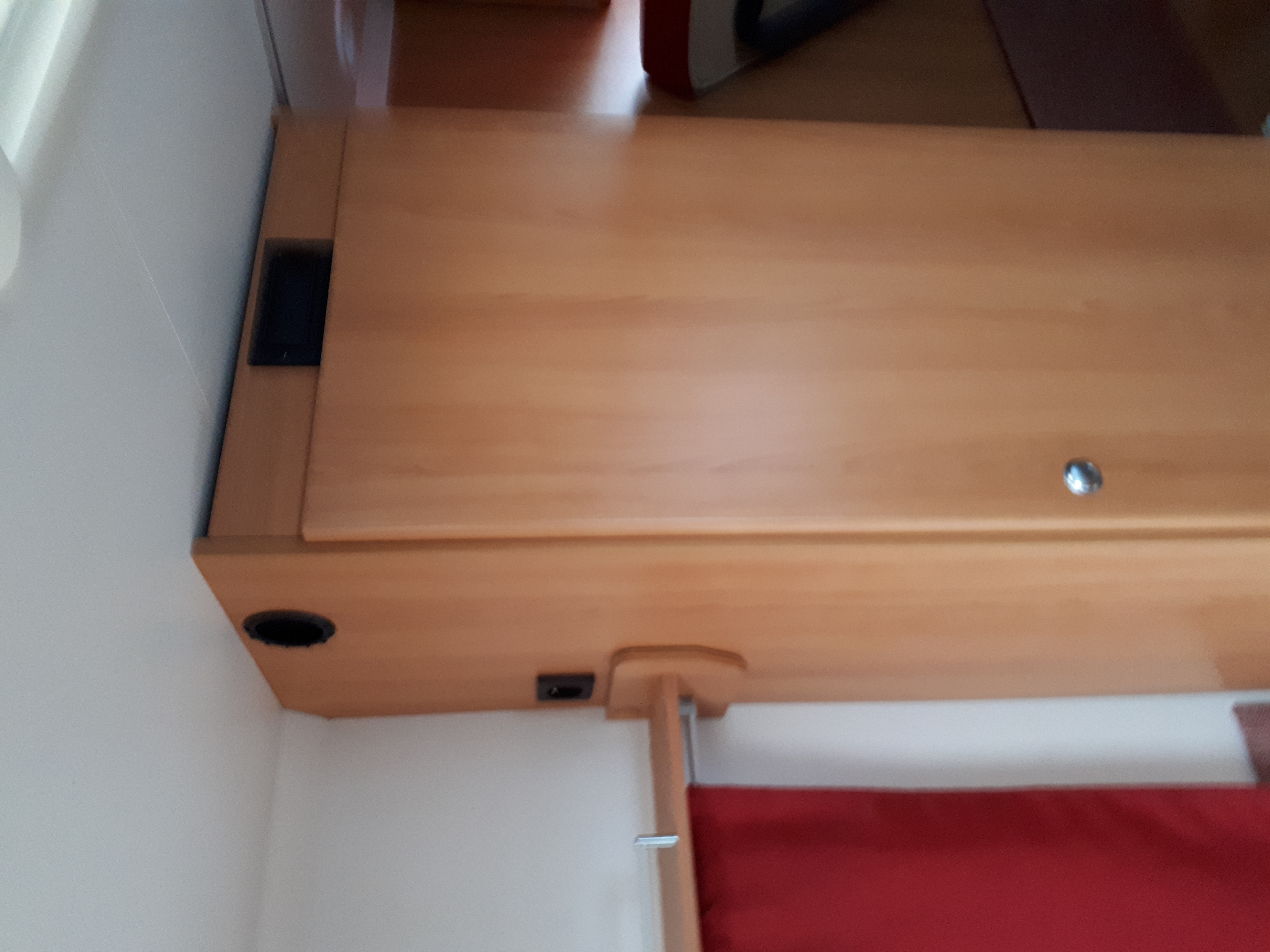

Voici le lien de mon installation faite sur ma caravane hobby et nous en sommes entièrement satisfait
http://www.lacaravane.com/fr/medias/forum/47/41598

^sauf que les sorties d'air froid sont au ras du sol
elles devraient être en hauteur
