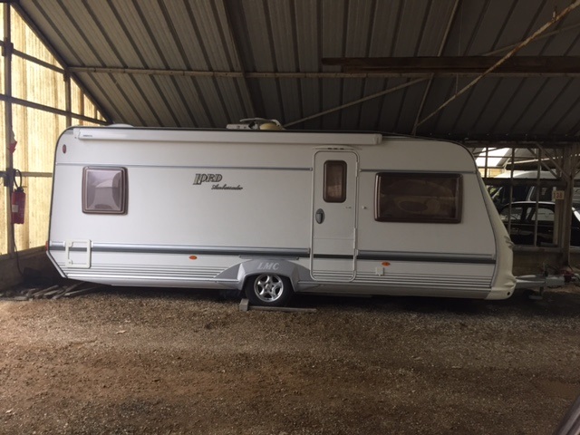

Concernant la Burstner dans l'annonce, sur l'une des photos, effectivement, il y n'a pas d'espace entre le store et le rail d'auvent

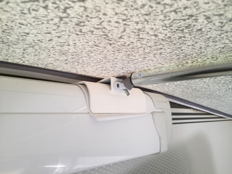

Voici enfin une photo de mon attache prévue pour fixer un auvent sur le store existant ( 3 pièces )
Demande de brevet international déposée. :lol:
Réalisation en tôle d'alu de 2 mm avec une patte soudée pour fixer le pontet. ( ça sert d'avoir été prof dans une école technique)
Système testé 2 x 3 semaines et 3 nouvelles pièces en commande pour un ami avec une très légère modification de la partie verticale.
Jean-Paul

si le store est posé SOUS le rail, tu peux glisser le jonc de l'auvent dans le rail comme s'il n'y avait pas de store.
Les pièces sont simplement prises derrière l'armature du store, la courbure épouse la forme du store. Il faut les placer avant de glisser le jonc et comme elles peuvent glisser, elles peuvent être positionnées au mieux pour le montage idéal des barres.
ensuite les barres viennent se prendre dans les fixations comme si elles étaient sur la paroi de la caravane.
Le système a encore été validé 3 semaines dans le Jura cet été.
Suivant la longueur du store et de la caravane, il faut 2 ou 3 pièces.

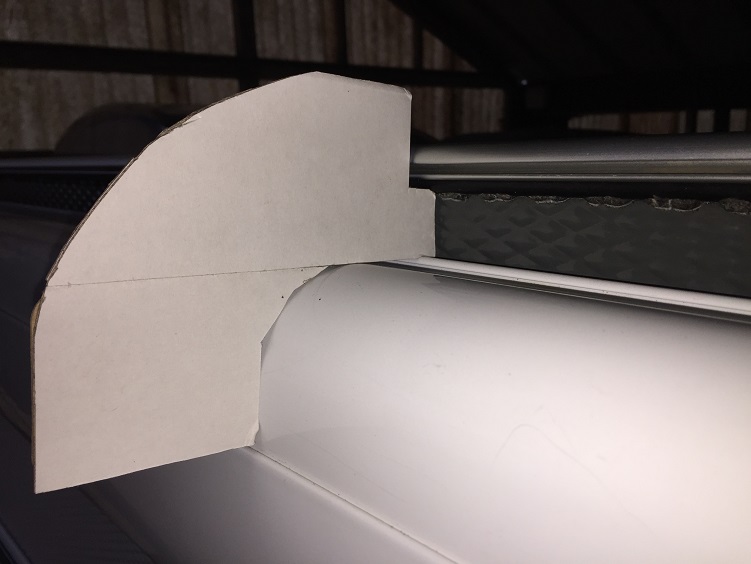

Des photos en place ne sont pas possibles, la caravane n'est pas là, mais ça ne t'aidera pas beaucoup. Fais comme moi, j'avais fait les premiers essais avec du carton pour déterminer la forme des pièces à réaliser.
Jean-Paul

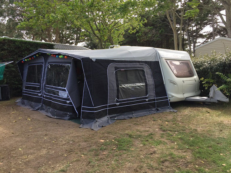

bonjours a tous mois j'ai un store qui fait toute la longueur de la caravane et je l'ai fait baissé par mon concessionnaire et depuis je peu y installé mon auvent sans soucics
voicis 2 photos
avec le store:
avec le auvent:
DUSTER 1,5 DCI PRESTIGE 4X4 (2013)/ mb100D 8 places 2.5l/ nissan patrol 2.8td de 1991/sterckeman 490 PE 6 places de 2009/copilote racio/ aks3004 et toujours équipé ENDURO moover em 203/ ADMINISTRATEUR " DES QUADEURS DE PICARDIE" : http://www.quadeurs-de-picardie.com/index.php

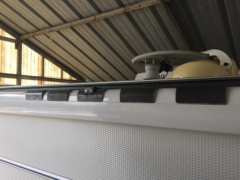

Voici donc mes photos de ma fabrication Copier sur Toi :wink: ===8
Fabrication d'un gabarit
Fabrication du suport
Amicalement Nicolas .....

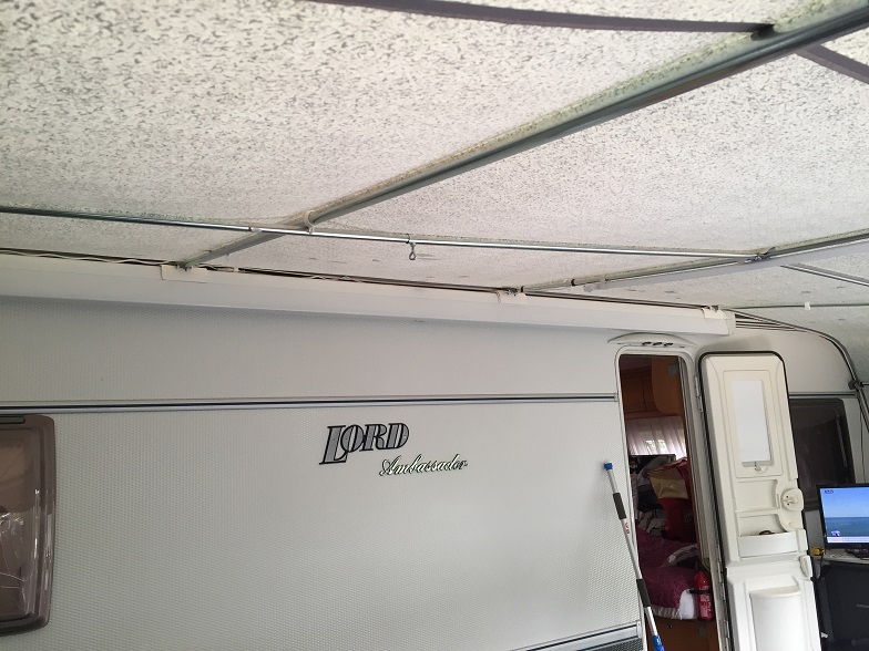

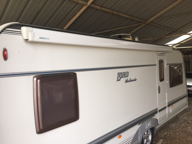

Message par nico91 » 06 sept. 2017 22:33

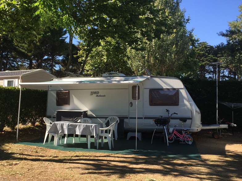

Aprés peinture et en position :lol: manque pour le moment une petite moquette fine pour pas rayer l'omnistore :lol:
Vue avec mon auvent .... ===8 ===8 Taille 10 2,70 de Profondeur QUE DU BONHEUR
Vue avec mon OMNISTORE
UN GRAND MERCI ....
