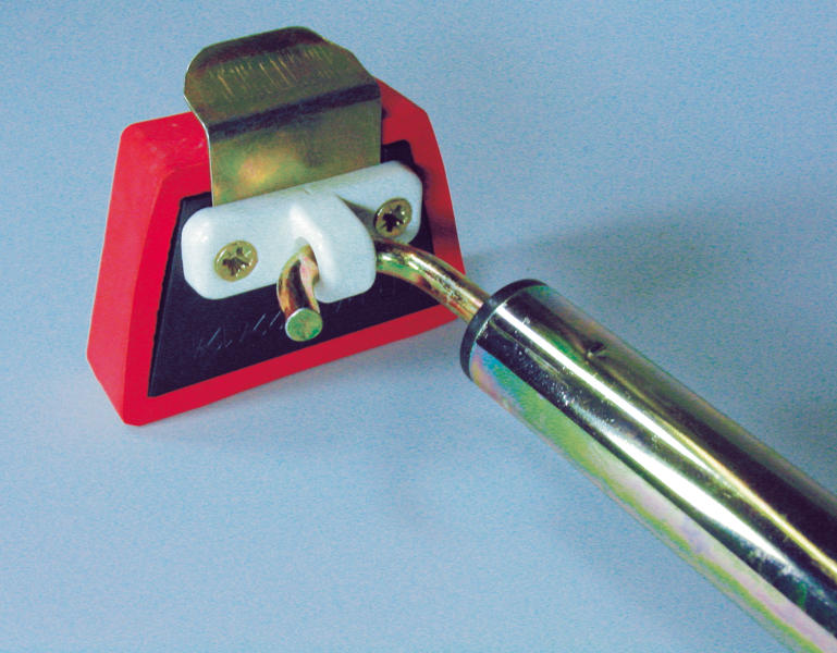

nous venons d'acheter un auvent pour notre caravane pliante. Auparavant nous avons toujours eu des auvents à ventouses, et là ce sont des crochets, mais l'auvent n'a pas de double jonc pour mettre un système genre "trifix".
Nous n'avons pas très envie de fixer des "platines fixes " dans la caravane...est-ce qu'il y a une autre solution?
j'ai vu ça chez ludospace:
http://www.ludospace.com/IMG/90174.jpg
mais je comprends pas trop comment ça marche....
:oops:
Quelqu'un peut m'éclairer? :?:
merci
Valérie
Bernard44
Messages : 4855
Re: Fixation auvent à crochet sans percer?
Message par Bernard44 » 03 juil. 2013 09:26
Il me semble que la patte doit se mettre dans la rail, dans ce cas le jonc de l'auvent l'empêche de sortir.
Ou alors mettre des ventouses au bout des tubes.

la languette ce met dans le rail

salut je l'aie utiliser plusieurs année sur mon auvent ça marche bien et on est pas obliger de perce la caravane pour les fixation bien tendre les barres pour que le patin appuis bien contre la parois

:roll: malgré les crochets en bout des faitiéres , j'aime mieux les Trifix 2 qui se fixent sur le double jonc du auvent comme sur celui de ma Burstner
ou alors des ventouses comme j'avais sur celui de ma Caravélair que ce systéme la ! :oops:

tu peux viré les ventouses sans problème et mettre des crochets,pour le système trifix ou pontet vissé sur la caisse

Sur mon auvent Trigano, j'ai le système Trifix avec crochets en bout de mâts, + les lanières comme avec les ventouses pour tenir les mâts en hauteur...
Et bien sur le double jonc !!!

===9 ===9 Avec des Trifix on ne fixe rien sur la paroi de la caravane ! c'est fixé sur le double jonc du auvent et ça y reste ===8
Comme le dit Serge on passe les faitiéres munies du crochets dans les lanières du auvent ça soutient le tube
les lanières ou passants du auvent sont une aide précieuse pour passer le crochet dans le Trifix
et pour que le tube ne tape pas sur la paroi de la caravane au montage et au démontage ! ===8
Les Trifix sont munis derriére de caoutchouc protecteur pour ne pas abimer la peinture ! :wink:
