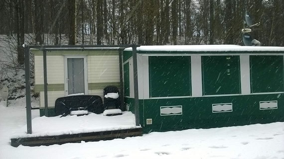

bien le bonjour a tous
connaissez vous le maximum en épaisseur de neige auquel peut résister un auvent de ce genre ?
merci

Je ne connais pas la particularité de cet auvent. Je ne peux pas te répondre.
Je ne suis pas d’avis de laisser la neige jusqu’à la limite décrétée par je ne sais qui, pour se mettre à l’enlever dès qu’elle l’a dépassée d’un millimètre.
La neige peut-être légère ou semi fondue et donc tassée. La densité n’est pas la même. Donc raisonner en épaisseur donnera une fausse indication. En plus il suffit qu’un coup de vent appuie un peu plus sur le toit de l’auvent pour que tout s’écroule.
Le mieux est de retirer la neige dès que possible. Une petite chaleur sous l’auvent peut aussi inciter la couche neigeuse à glisser dans la pente. D’autres ont rajouté des barres d’armature en les intercalant avec les barres standard. J’ai ainsi vu des auvents de caravanes posées à l’année supporter tout un hiver enneigé sans faillir.

Il faudrait savoir comment est faite la structure intérieure :roll:
Etant donné le peu de pente du toit je conseille de déneiger :roll:
Quoiqu 'on en pense la neige peut-être très lourde , :lol:
on ne peut pas comparer avec les sas neige qui ont une pente de toit étudiée pour cela :wink:
J'ai par le passé laissé mon sas neige d'Octobre a Avril sur une caravane il y avait parfois 15 a 20 cm de neige
mais qui glissait au moindre redoux ou rayon de soleil ,je pense que ton Anglais donnait certainement beaucoup de pente a son store :roll:
sur ce même camping ,des amis laissaient leurs auvents 4 saisons monté toute l'année, mais l'hiver ils étayaient sous chaque faitiére de toit

Cela dépend de la densité de la neige, si elle est chargée en eau !
donc, on ne peut te répondre affirmativement
La seule solution est de prendre son courage à 2 mains et ===9 à demain :D :D car après, il sera peut être trop tard :roll:

Si c'est un auvent genre Leevoz pour les MH c'est quand même assez costaud :roll:

Par expérience ,
25 à 30cm de neige ça n'écroule pas un toit de caravane ni un sas neige

Sur le terrain où je vais régulièrement,les personnes qui ont un emplacement à l'année renforcent l'armature avec une "forêt" d'étais
qui empêchent l'auvent de s'effondrer sous le poids de la neige pendant la fermeture du camping à la saison hivernale.

c'est un auvent ADM avec barre carrée de 50x50 , identique aux levooz , un concurrent
je voulait avoir quelques avis car le constructeur me dit aussi qu'il ne peut pas me donné d'épaisseur max de neige car ça dépend de la consistance de celle ci
j'ai aussi mis un chevron au centre en longueur avec des étais de plaquiste
mais je suis tellement parano que je vais aller déneigé le weekend prochain je ne suis qu'a 100kms
