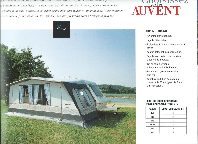

Je possède une caravane Axxor Diva cpe 550, je dois changer d'auvent, mais la caravane est en Espagne.
Pouvez vous m'aider pour trouver la taille de l'auvent ?

J'ai vu sur le catalogue AXXOR de 1996 que les modèles de caravanes AXXOR 550 (Samoa et Moorea) peuvent avoir les auvents AXXOR de taille H.
Mais je ne sais pas si cette taille H est spécifique à la marque AXXOR, où s'il s'agit d'une taille universelle pour tous les auvents.

Je me souviens qu' à l'époque c'était des auvents spécifique du faite de l'avant en pointe .
Plutôt que d'avoir un auvent '' à peu près adaptable '' . Ne serait-il pas mieux d'envisager un auvent partiel...?
