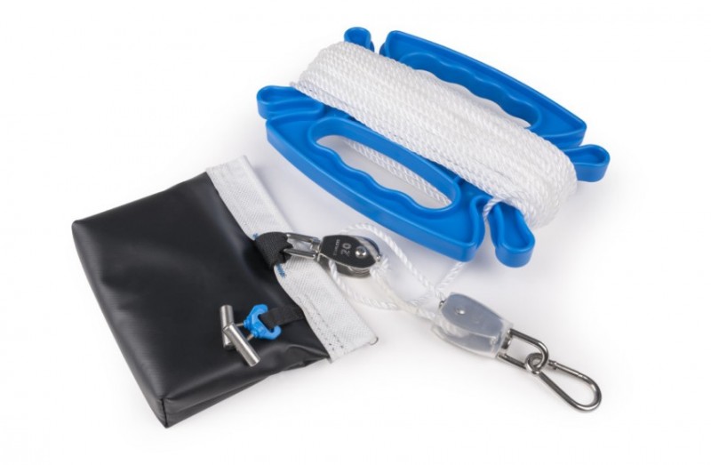

Pour tirer l'auvent tu bloques un morceau de rond dans le rail d'auvent et dessus tu met un crochet avev une poulie et une corde et comme ça tu peux tirer l'auvent ne pas oublier de lubrifié le rail

Je vais essayer ta technique lors d'un prochain camping.

Kit poulie pour auvent gonflable Kampa
mais ça coute la peau des fesses tu peux trés bien faire ça toi mème

plus ou moins 40 € selon les sites d'accessoires caravane

pour ce KIT, il faut une caravane avec un rail apparent
ne fonctionne pas pour les HOBBY qui ont un rail "habillé ", encastré
il existe aussi un KIT motorisé mais un peu plus cher
