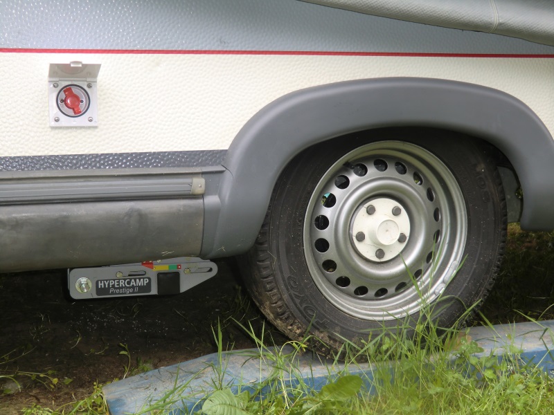

raymondh a écrit :je copie ce qui est écrit dans le manuel d'installation du mover prestige de chez Obelink ( notice identique au mot près à celui du EM203
"Le commutateur (coupe-circuit) doit être monté à l'extérieur de la carrosserie"
"les câbles pour les moteurs devraient avoir la même longueur, éviter toute boucle"
"Définissez un endroit approprié pour l'U.C et assurez-vous que cet endroit soit à proximité de la batterie, mais pas trop non plus (40 à 60 cm) et que l'endroit soit sec"
Sic , recopié de la notice mot à mot 8)
ensuite, libre à chacun de faire comme il l'entend, sachant que même des pros :oops: ne mettent pas le coupe circuit à l'extérieur comme préconisé :?

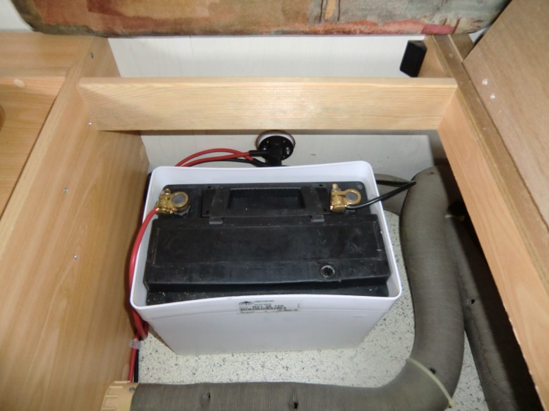

Bonjour , voilà enfin la photo de l'emplacement de mon coupe circuit comme promis

côté interieur...
Fendt Bianco 390 FHS de 2024
madeloc
Messages : 1513
Re: photos emplacement coupe circuit mover
Message par madeloc » 29 mai 2016 14:45
le coffre...

Message par Menhir22 » 29 mai 2016 17:11
c' est très bien ===8 ===8
===2
