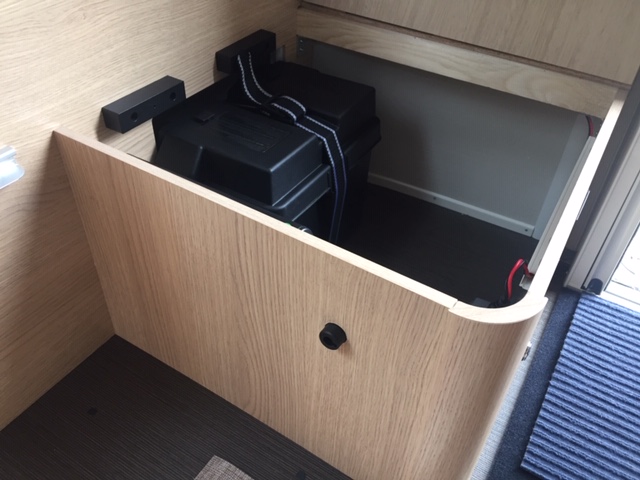

Re: Installation mover XT Truma (réflexions et interrogations)
Sur ma La Mancelle 550 SA, le mover Truma XT est monté en avant de l'essieu.
La batterie est dans le coffre de dinette côté droit derrière le tiroir.
La clé rouge de mise en service est sur le devant du coffre de dinette droit
entre le tiroir et la cloison.
Alain
Alain

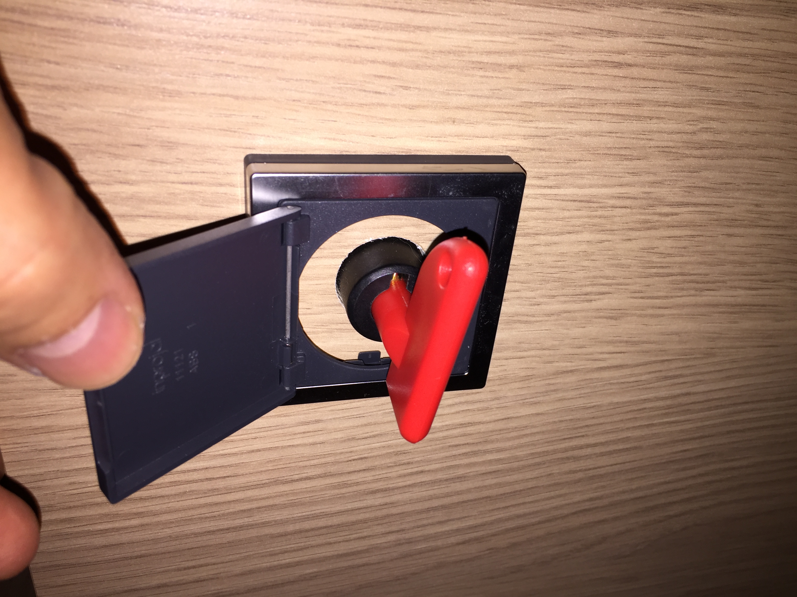

....j'ai installé plusieurs mover mais je ne vois pas le système dont vous parlez
en revanche s'il s'agit du coup circuit, je l'ai installé à l'interieur sur un coffre
- IMG_1831.JPG (98.22 Kio) Consulté 9723 fois
Je l’ai ensuite dissimulée derrière une prise factice
