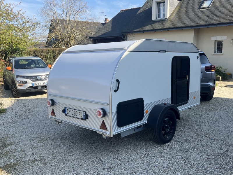

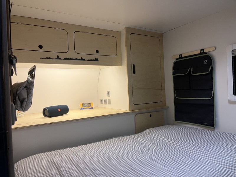

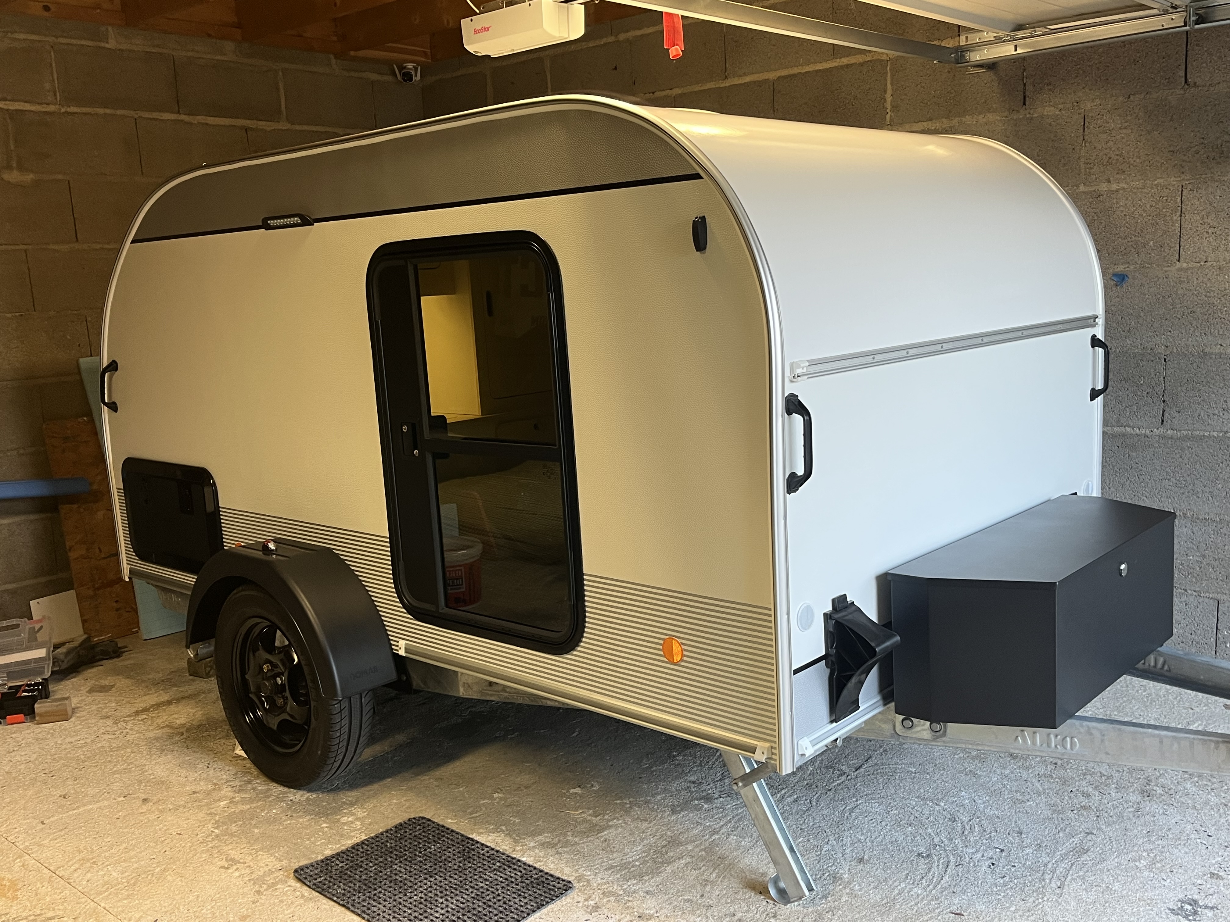

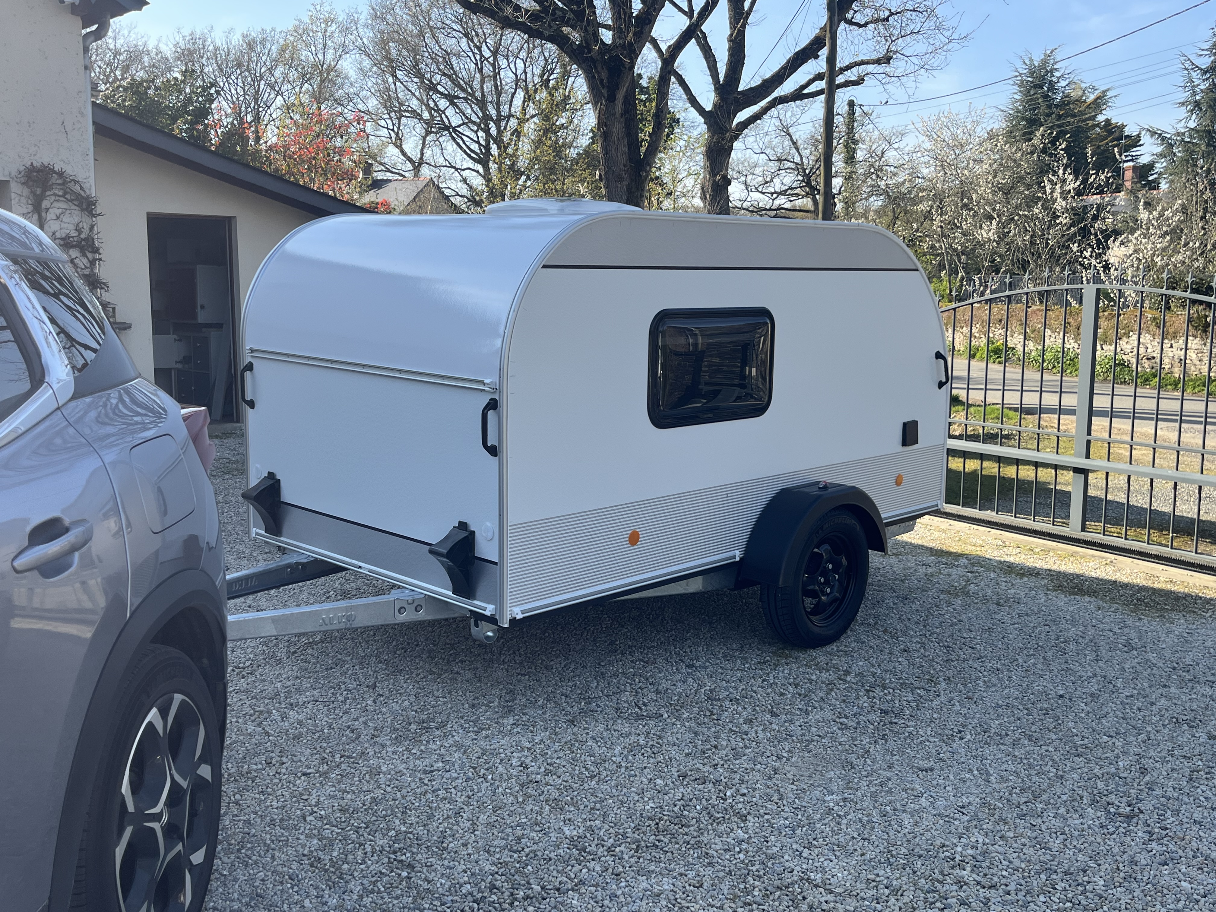

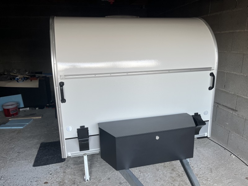

Message par katner » 20 mars 2026 19:47
J’ai bien avancé sur la fabrication du teardrop … j’ai mis du temps mais je suis presque arrivé au bout…..
Le voici
Messages : 9257
Re: Où trouver une porte pour un Teardrop ?
Message par Pom_dAmour » 21 mars 2026 09:17
Bonjour :wink:
Joli travaille ===8
