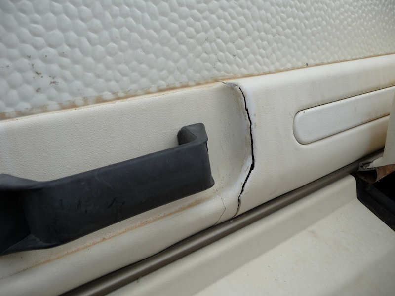

J'aimerais savoir si cela était possible de réparer sois même le bandeau avant de ma caravane et si oui comment procéder car l'année dernière j’avais mis du silicone mais cela n'a pas très bien tenu, ci joint photo. Merci

- pour faire du bon boulot , il te faut déposer le bandeau et le réparer par l'intérieur avec avec du polyester non tissé et de la résine appelé aussi " gel coat " . quand tout es sec tu reprend à l'extérieur avec du syntofer . ponçage et peinture .

Pour l'extérieur, utilise un mastic spécifique pour les pare-chocs, il faut que ce soit souple tout en étant rigide... Pour l'intérieur, tu peux renforcer la pièce au niveau de la rupture en collant du plastique (morceau de bidon, par exemple) avant de mettre le polyester et la résine...
