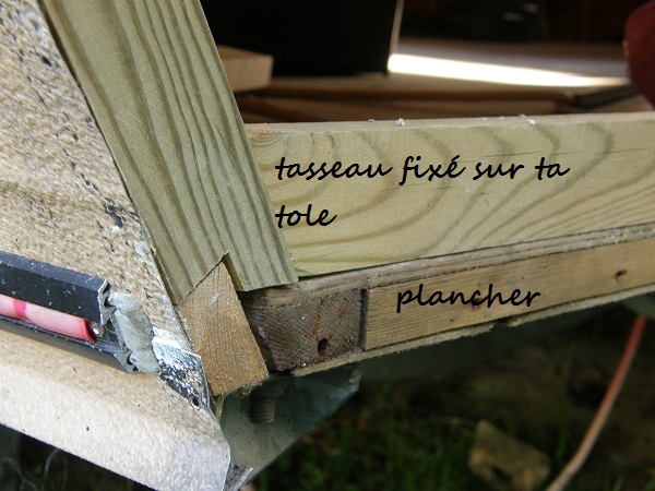

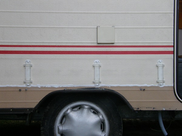

Salut , ta barre en métal (qui s'appelle un rail) sert à faire le joint entre la jonction de ta tôle de coté et ton plancher , à mon avis ton soucis ne vient pas de là mais plutôt de tes tasseaux de jonction....simple supposition .
Voici une photo d'un coté de caravane une fois le rail du bas démonté
et une autre pour avoir une idée du montage intérieur
en fait le tasseau de ta paroi repose sur ton plancher , tu peux peut-être jeter un œil à l'intérieur en démontant un peu le bas de tôle ....
Mais le plus simple pour commencer serait de suivre le conseil de papy 80 :D

Message par Caravelair 34 » 01 nov. 2013 12:21
Merci nenesse, grace a ton schéma, j'ai remplacer les vis pour des plus grandes qui vont jusqu'au plancher, de ce fait, le jour est redut et au moi ce ne bougera plus. j''ai mis aussi du Sika dans ce jour. Plus de probleme ;) ===2
