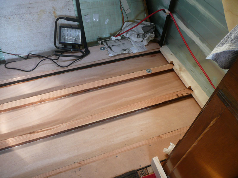

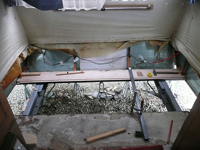

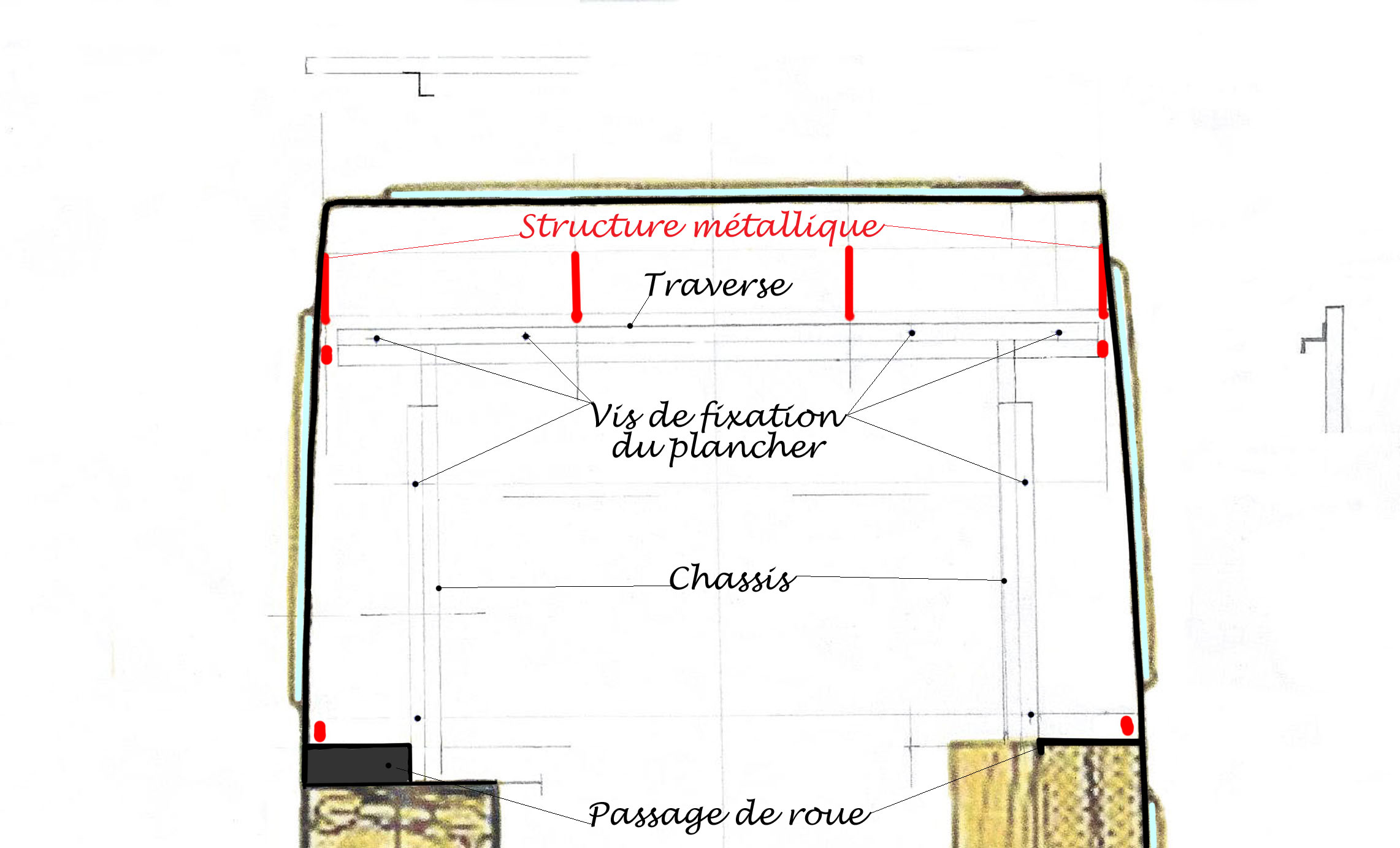

Bonsoir à tous,

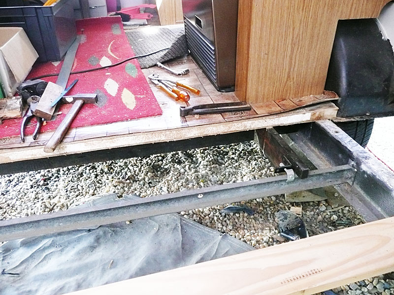

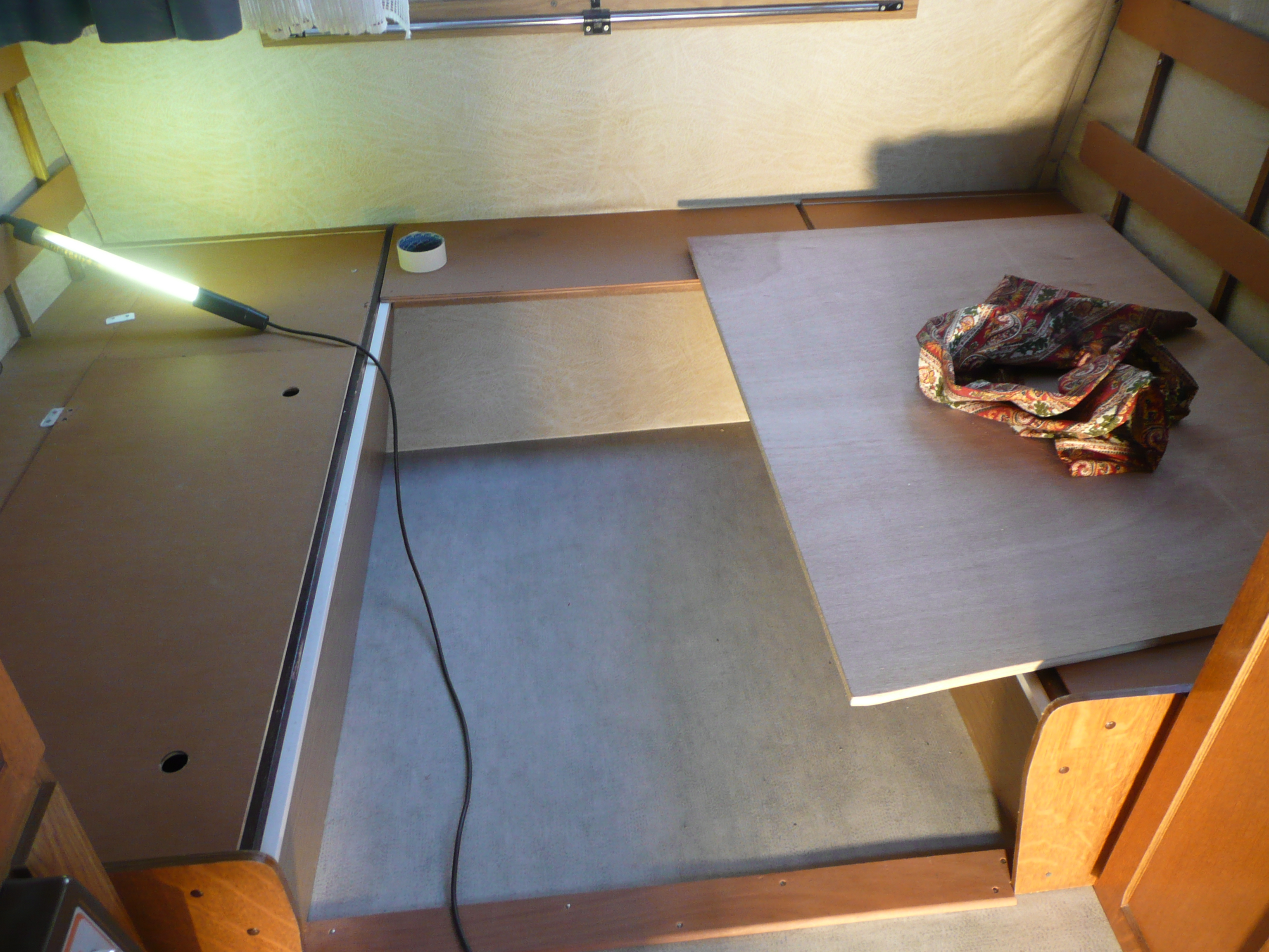

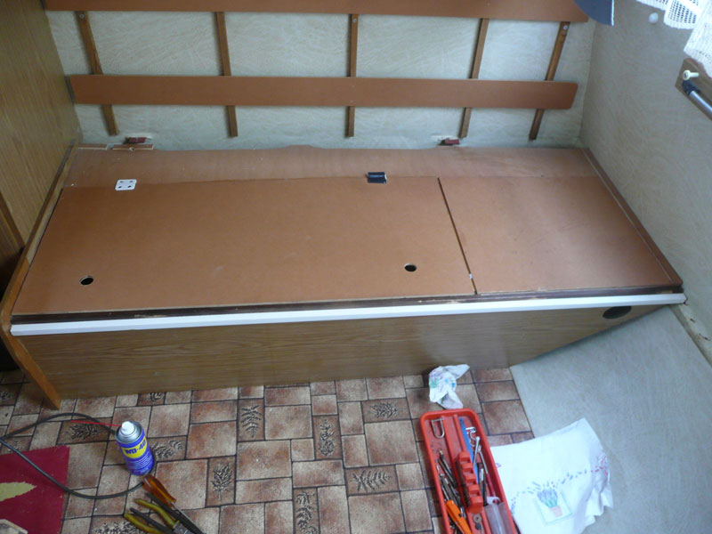

Je possède une caravane constructam condor 4 GT.

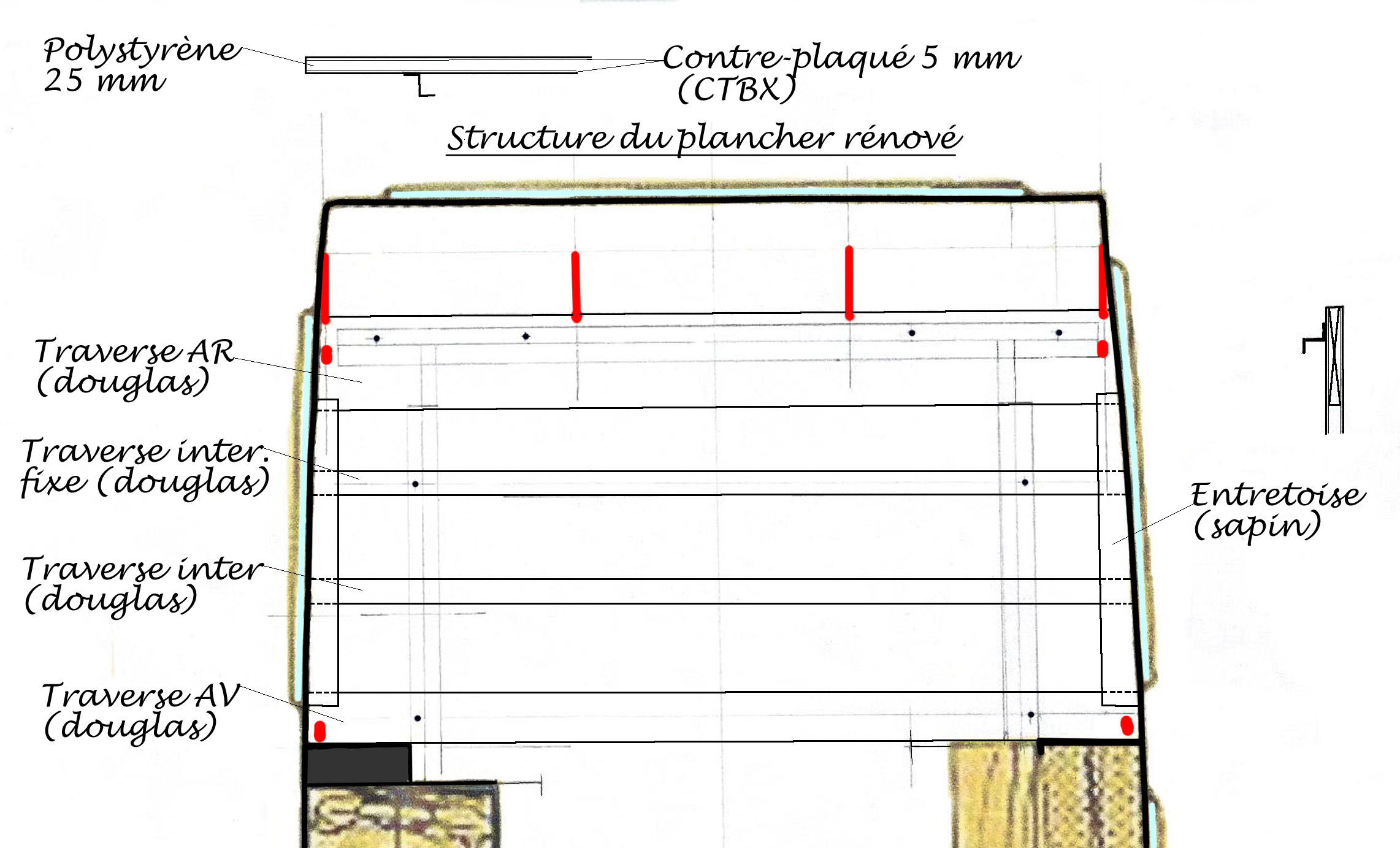

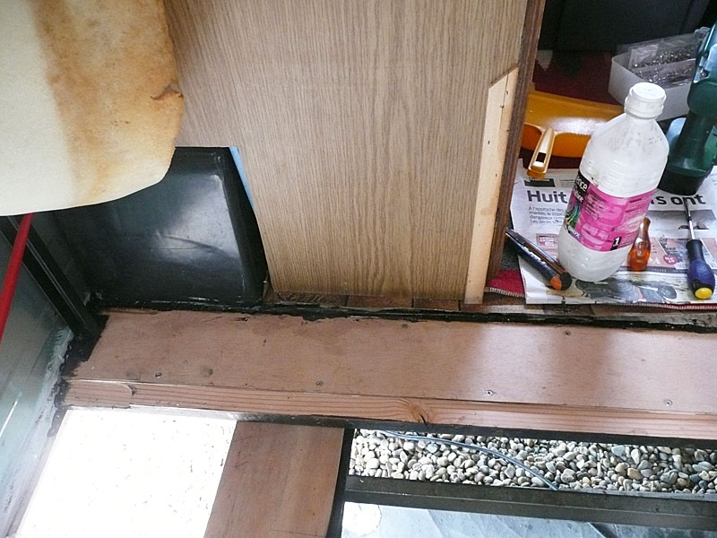

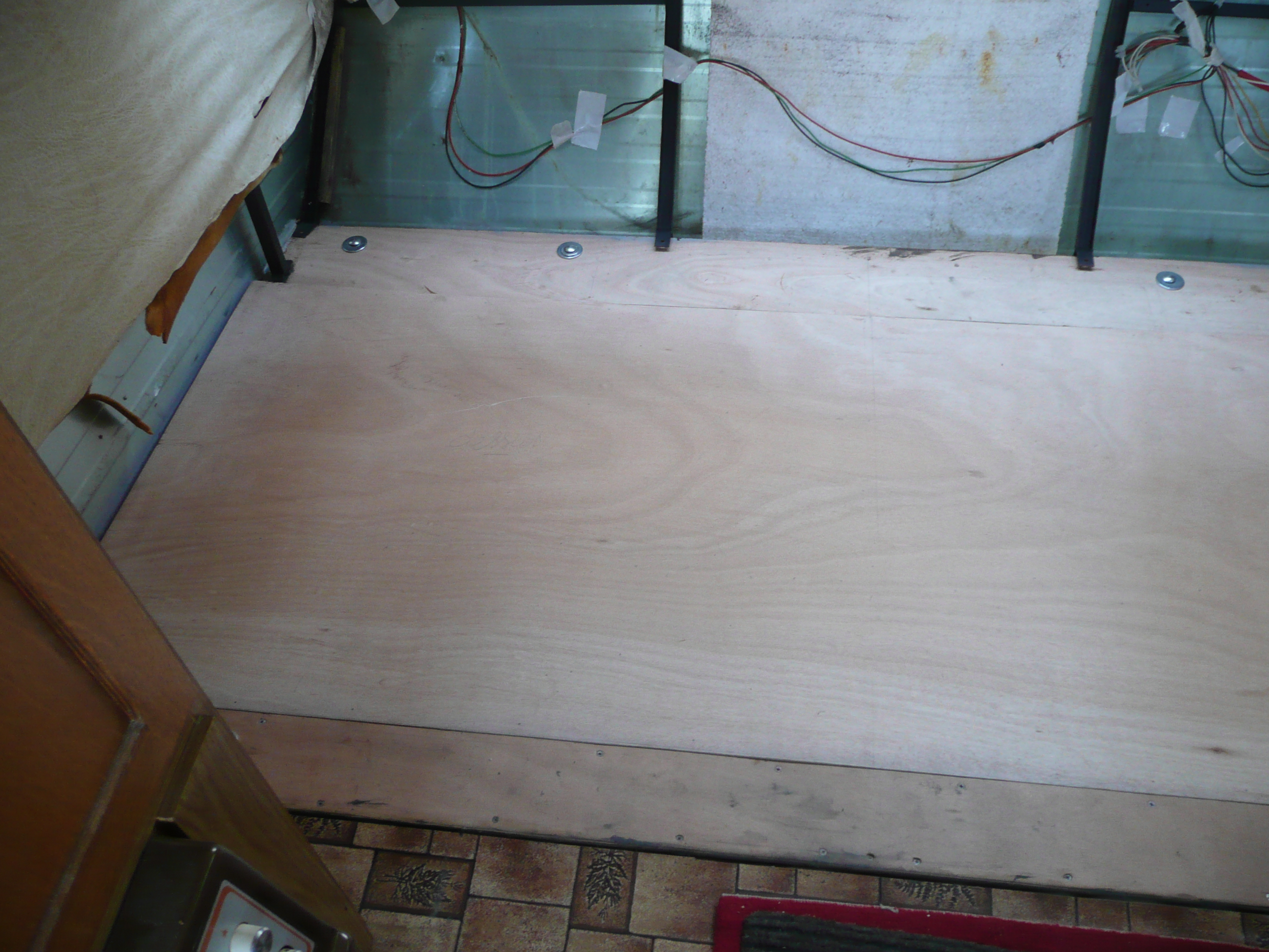

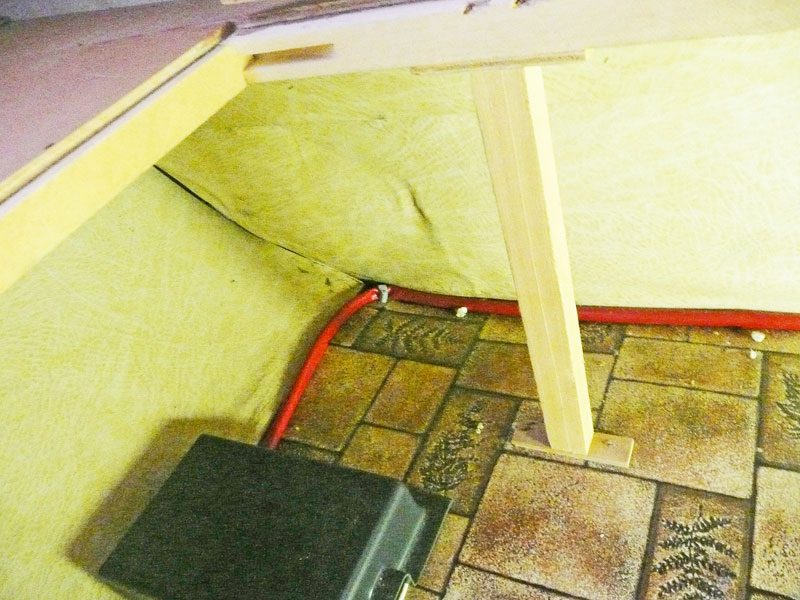

J'ai restauré le plancher de la partie arrière de la caravane.
Châssis: Acier galvanisé
Composition du plancher: squelette: bois, face extérieure: contreplaqué + film plastique (provoquant le pourrissement du contreplaqué), face intérieure: contreplaqué + revêtement de sol, isolation polystyrène.
Habitacle: ossature: profilés métalliques peints, reposant sur le pourtour du plancher et vissée; Extérieur: panneaux aluminium pré-laqués; isolation polystyrène; Intérieur revêtement mural.
Toit: polyester.
Déroulement simplifié des travaux

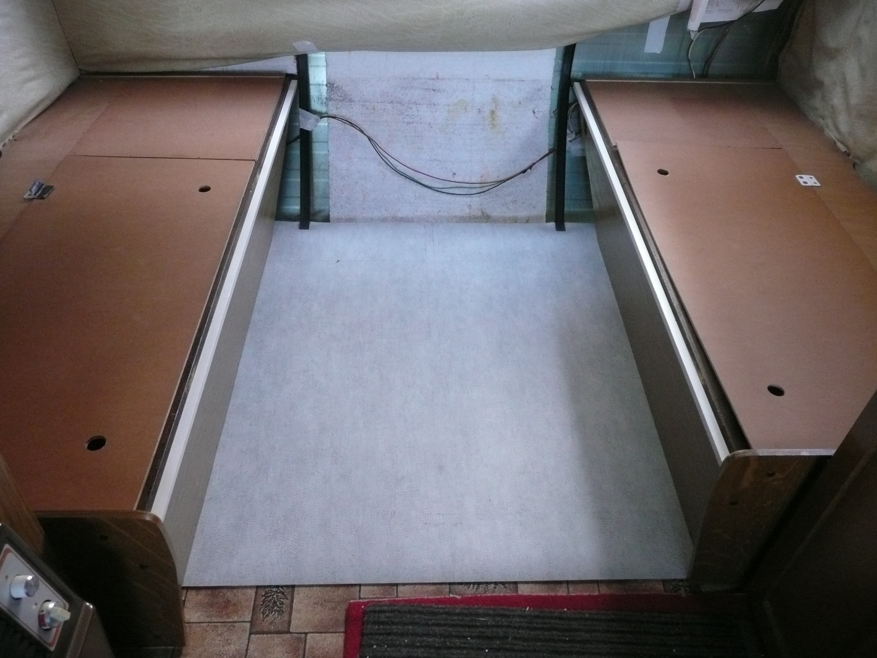

  • Démonter le mobilier (les coffres tout particulièrement)
  • Démonter la partie basse du revêtement intérieur de la zone AR (grande dinette/lit)
  • Débrancher le câble d'alimentation et les branchements coté AR gauche ( repérer le câblage)
  • Prendre les mesures du plancher etc...
Si constructam82 n'a pas abandonné son projet, je peux rechercher quelques photos et plans concernant la rénovation.
Photos Adresse de mon site perso: Cordiales salutations
Zig
