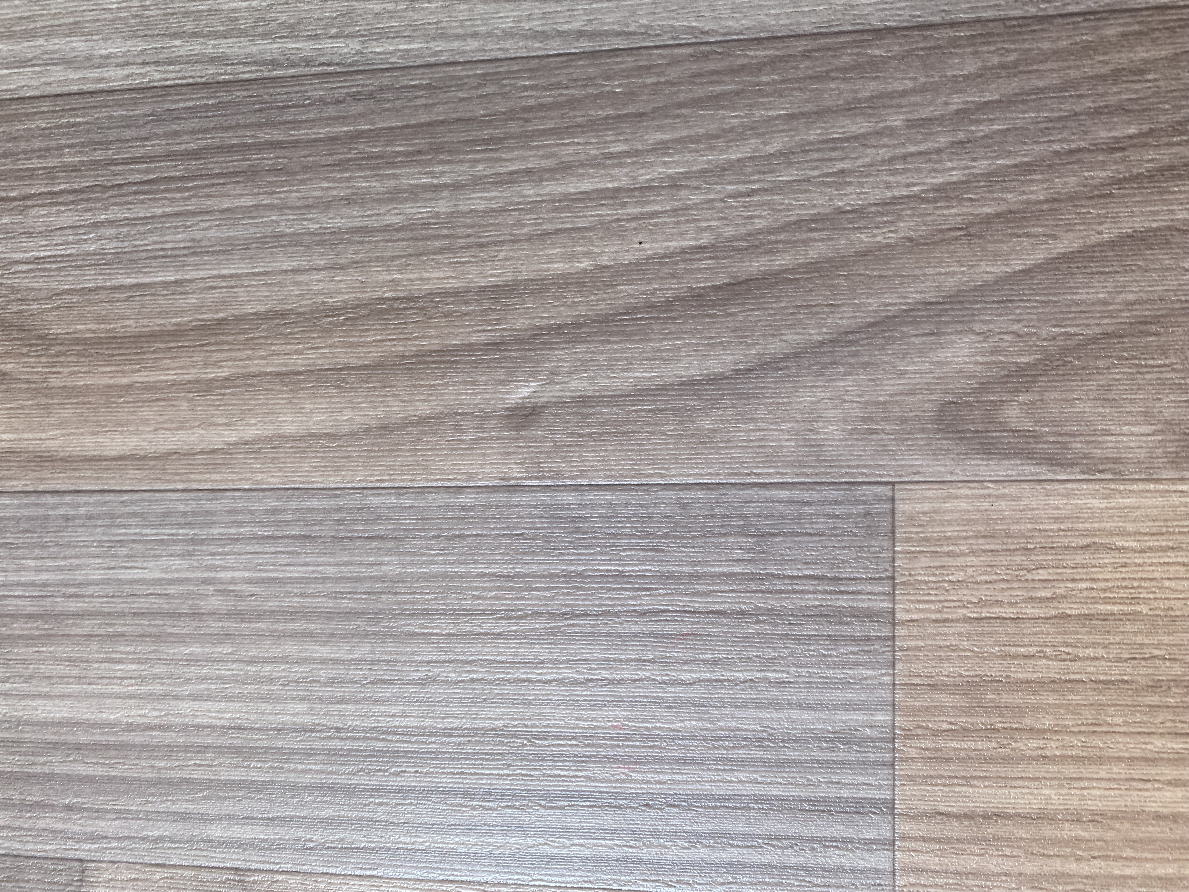

Bonjour, je vais expliquer mon problème, ayant fait tomber ma machine à café parterre dans ma caravane cela a fait une bosse, une vrai Pierre Richard ===4 Je voulais savoir s’il y en a parmi vous vous avez arriver à enlever les bosses sur les planchers ou c’est impossible ?

Tu peux mettre une photo ?

Message par Stephane.A » 14 juin 2023 09:22
Voilà

Message par blancoco » 14 juin 2023 15:52
Avec une patte mouille et un fer à repasser en mettant pas trop chaud..

Je ne vois pas d'impact : faut-il que je change mes lunettes ?

Message par blancoco » 14 juin 2023 17:30
Oui au milieu de la photo :mrgreen:

Message par Philcox » 14 juin 2023 19:13
Bonjour, en fait tu as écrasé le polystyrène expansé qui sert d’isolation phonique, calorifique, avec le plancher extérieur et le revêtement intérieur.
La seule solution est de forer un petit trou par l’extérieur, injecter de la résine et bien entendu refaire l’étanchéité extérieur.

Avant le polystyrène il y a le contre-plaqué.. Je voyais plus une bosse comme indiqué

Message par raymondh » 15 juin 2023 06:57
ce revêtement semble être du lino
c'est le lino qui est écrasé 8)

Message par riri67 » 15 juin 2023 17:11
Il faut débosseler, comme avec un marteau à bomber le verre.

Message par raymondh » 15 juin 2023 17:50
tu veux débosseler le lino :oops:
il est écrasé :lol:

Message par Mdame Lili » 15 juin 2023 18:59
Peut-être est-ce une idiotie....emploi d'une ventouse après avoir mis un linge très chaud sur le renfoncement.

Message par Papy80 » 16 juin 2023 17:33
:roll: Perso si réellement c'est pas plus grave que ce qui est visible sur la photo
pour si peu je laisserais comme ça ! :oops:
Des fois le remède risque d'être pire que le mal ! :mrgreen:
