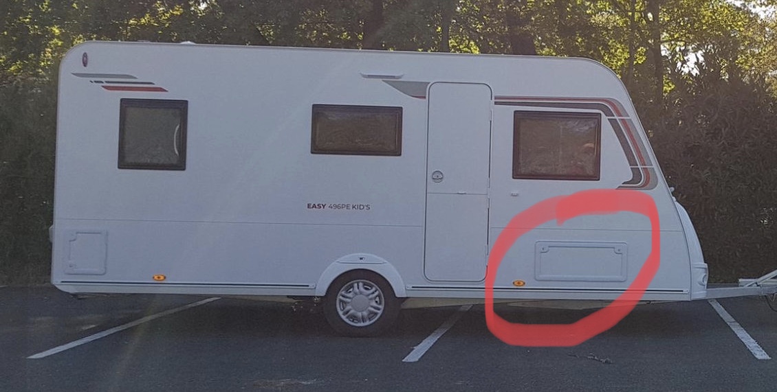

C’est la fin de nos vacances en caravane.... et on aimerait bien faire quelques transformations pour la prochaine saison.
Et notemment l’ajout d’une trappe sous le lit parental .
Quelqu’un a une idée du cout ?

115 euros pour une grande ouverture
https://www.obelink.fr/thetford-portill ... %20SERVICE&
A rajouter un tube mastic à 10 euros pour l'étancheité

Je ne suis pas certain, mais lors de mon achat, je voulais une grande trappe
Le vendeur m'avait dit que cela été pas possible
Sur les autres modèle de chez trigano, c'est des 100x40
Sur la notre c'est une 75x30
Est pour limiter les coups, ou il y a vraiment une raison

pourquoi s' arrêter aux dires d' un concessionnaire qui veut te vendre ce qu 'il veut
poser une trappe, si tu as la place à l' intérieur : pas de gaine de chauffage, de câble, etc , tu fais ce que tu veux
tu découpe au gabarit, tu poses 4 tasseaux, où est le problème

impossible de mettre plus grand ? c'est surtout qu'il avait la fleme ....
de plus les nouvelles parois sont compressées avec un isolant très rigide , alors même pas impératif de remettre des tasseaux , les portillons modernes se vissent en sandwich par l'intérieur ...
si tu n'as pas de gaine ou cable derrière , un coup de scie sauteuse et c'est fait ; mais attention si tu veux remplacer la tienne par une plus grande tu n'aura plus la matière nécessaire pour la porte !!!!

je confirme, pas vu de tasseau sur mes 2 caravanes, que de l'isolant compressé.
du coup c'est très simple de mettre un portillon, une prise ou autres car pas de risque de couper un support
