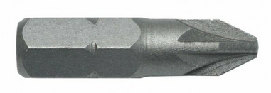

Bonsoir Eymard,
Suggestion : à la place du tournevis trop long donc encombrant, utiliser un embout cruciforme court, et le faire tourner avec une petite clé plate.
- embout_cruciforme.png (50.67 Kio) Consulté 8697 fois
