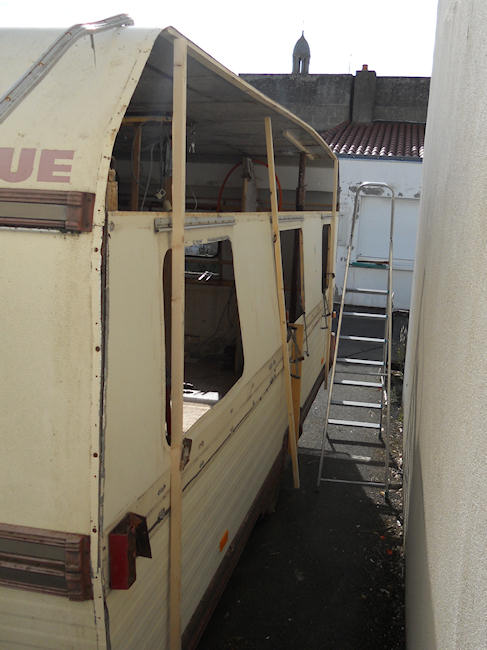

Bon alors ce matin, je n'ai commencé qu'à 8H et quelques; trop crevé ;)
Lorsque l'on prend son temps c'est là que l'on s'aperçoit des trucs qui merdouilles.

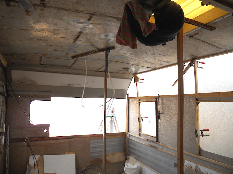

Entre autres, je le savais bien mais pas autant .... Comme j'ai placé des étais de maçonnerie, pour évité qu'ils ne me tombent sur le coin du nez, et bien je les ai monté un peu plus que la normal ...
En sous toit (de tôle à plafond) j'ai une hauteur de 190, mais avec mes étais, j'étais à 193. Qui plus est ils m'emmerdxxxxx aux maximum.
J'ai donc opté pour une solution faite de tasseaux posés à l'extérieur, appuyés sur mes bas de caisses qui sont proéminents afin qu'ils soient en porte-à-faux afin de maintenir le toit.
Mais cette solution n'était que l'ébauche de la finale, car dans cette configuration, ma tôle centrale horizontale s'affaisaient de par le porte-à-faux (comme le montre la photo suivante).
J'ai donc doublé de par l'intérieur mes tasseaux par des plus courts et mis à l'extrémité des plus long qui sont posé à l'extérieur des cales qui permettent de reposer le toit dessus
Comme en plus j'ai encollé mon tasseau plat de toit avec le toit en sur hauteur, j'ai rencontré quelques soucis avec le mariage bois-Alu qui me faisait des 'S', et non une belle droite :'(
J'ai corrigé le tir en placant à l'aide de serre joints les ex-tasseaux + En posant du poids aux extrémités (on y devine les poignées que j'ai démonté sur le bout de toit)

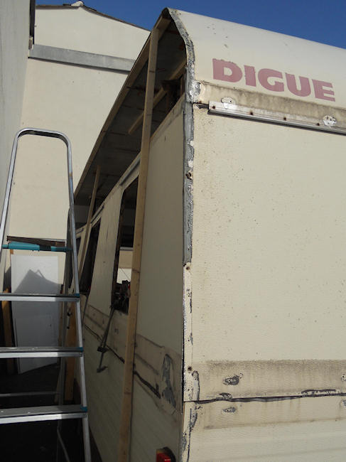

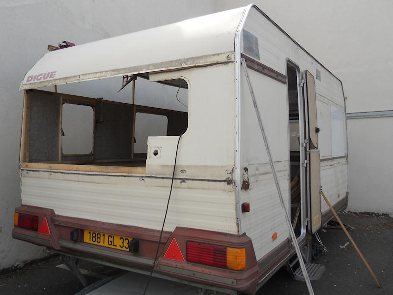

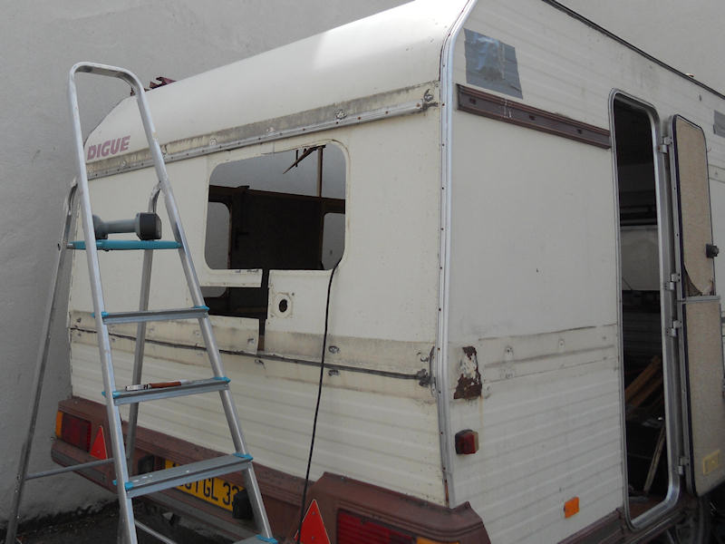

Après cet encas, arrivé en bas, j'en étais à l'étape du remplacement des bois d'angles verticaux.
Ca Ok; mais par où commencé ????
Du coup comme j'ai le cul aussi à ouvrir, eh bien pour me faciliter la tache je me suis mis à dépouiller les restants de contreplaqué et de polystyrène; virer la petite cloison qui restait de la salle de bain ...
Et hop on vire la fenêtre le raille qui la maintenait (non sans peine d'ailleurs).
Quelques petits Coups de cisaille; 5 coupe à la scie circulaire pour dégager le tasseaux collé par la rouilles des vis du raille de fenêtre, j'ai donc récupéré ma tôle (marquée de rouge dans un post précédant) sans l'abimer (Ouf :mrgreen: ;) )
Et Hop voici où j'en suis ce soir !

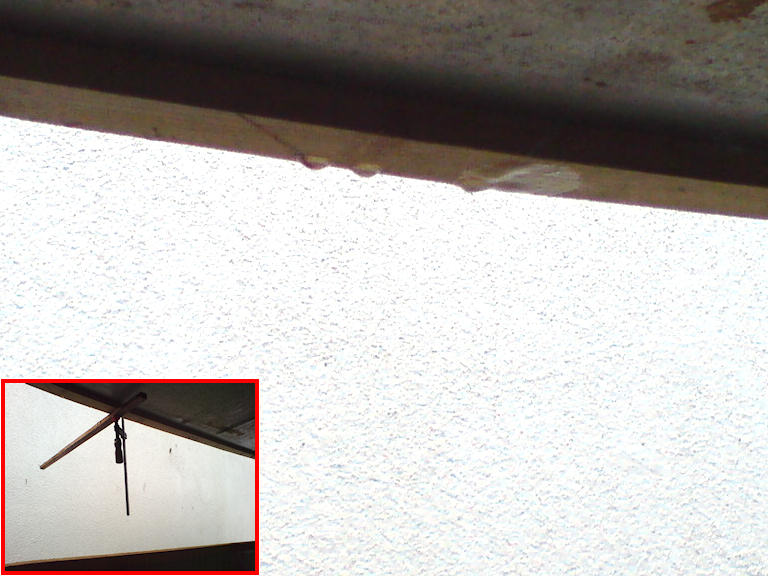

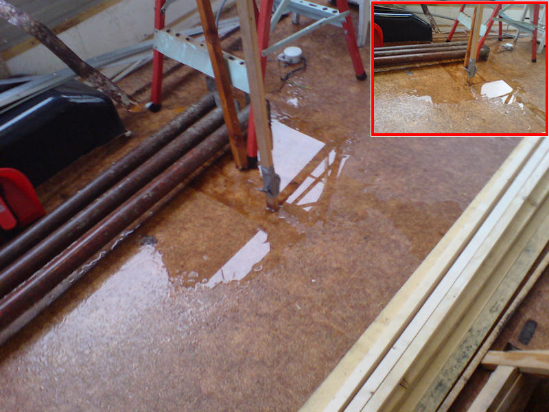

Sachant qu'il allait pleuvoir aujourd'hui je me suis fait prété une bâche ...
Oui mais coté étanchéité ...
Voilà ce que j'ai découvert lors de la pose !!! ^|^
Ah tout de suite cela met à l'aise, hein ???
On y voit bien les trous grâce à l'aide du Néon de la caravane
BurgerSurVie
Messages : 721
Re: Digue GS470 Temps de Mexxx pour le Burger
Message par BurgerSurVie » 20 juil. 2012 15:25
Donc le bâchage à une heure du mat, à bien été réalisé,mais ...
J'aime pas les mais lorsque je bricole !
Eh bien aussi surprenant que cela puisse paraitre, l'ouverture arrière étant exposée Sud/Sud-Ouest, je m'attendais à avoir de la flotte rentrée par cette partie.
Et bien non, c'est par le coté ouvert en haut que les dégâts sont arrivés. Pourtant j'étais persuadé que cela irai bien
2 vues pour mieux découvrir
Quand on sait que mon planché est lui aussi HS, cela ne rassure pas !
Bien évidement rien que pour me coller les boules un peu plus, et bien mes bois pour l'encadrement du flan baignaient dans l'eau :@
voilà d'où cela vient
J'ai donc fait un bricolage à la con à l'aide d'un tasseau et d'un serre-joint afin de canaliser l'écoulement de l'eau de toit afin qu'elle aille à l'extérieur
Purée à 3 jours prêt je n'aurais pas été autant enquiquiné

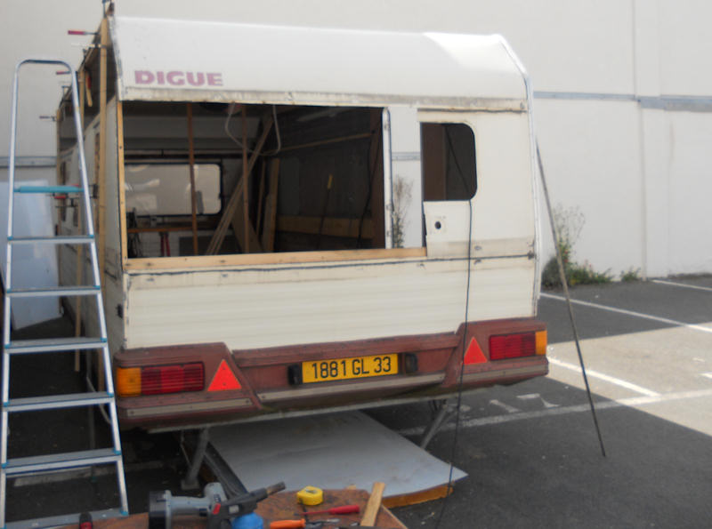

Donc hier j'ai démonté les éclairage de gabarits (cotés) et attaqué la menuiserie du cul (attention aux esprits mal tournés ;) )
Puis démonté un montant arrière pour m'en servir de modèle.

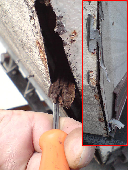

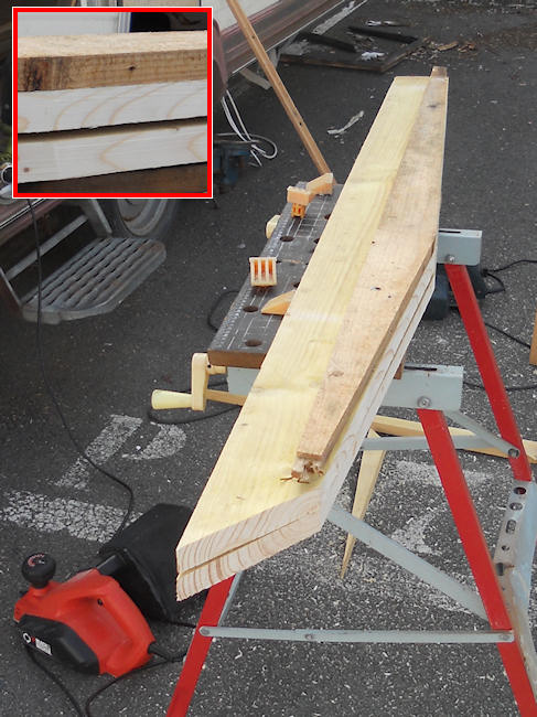

Le tasseau de 20x20 me tombe en poussière sur les doigts au démontage ....
Encore un rab de taff dont je me serait bien passé, car cela signifit que le reste aussi est naze !!!
Taillé mes nouveau montant, il me reste encore à faire celui du milieu, qui sera situé au bord de l'ouverture, et du placard-chiotte (situé à droite lorsqu'on regarde la caravane de l'arrière)
Regardez donc par rapport à l'original, la différence:
ceux d'origine font 75 de large par 20 ép. (sans compter qu'il possèdent un tenon au bout pour récupérer une mortaise dans les fameux tasseaux pourris)
Les nouveaux : 175x28
Ca c'est du balaise !!!
Qui plus est en bas ils étaient fixés à des tasseaux biaisés pour rejoindre les bois de sol auquels ils étaient fixés. Perso, j'ai taillé dans la même masse, le montant et les biseaux. (cf Photo ci-dessus)

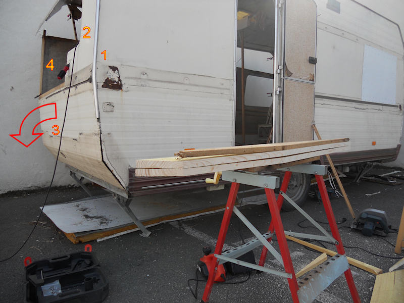

Programme du jour : Dépose du cul, Montage de la menuiserie, tôlerie et pose de la tôle de la partie fixe, remontage de l'ensemble du cul (enfin si j'ai le temps)
Programme du jour
Pour la dépose du cul:
Démontage du rail (1)
Dérivetage et démontage de la tôle du son ex-postérieur (2)
Mise en porte-à-faux de la tôle (très certainement sur un tréteau) du cul pour fixer tous mes bois (3)
Montage des montants (4) à la Néoprène et pose des renforts horizontaux
Sur la photo ci-dessous on y voit l'emplacement de l'ancien montant, ainsi que le doublage en tasseaux de 20x20 qui servait à maintenir le CTP
Bon aller Hop, c'est parti !!! Au boulot le Toin ===8
