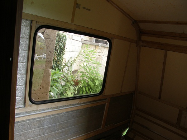

Merci pour les encouragements , après une petite pause , j'y suis retournée ce matin , j'ai sorti l'opinel en pensant à toi Burger, c'est le premier conseil que tu m'avais donné le 24 décembre ! et en fait mes tasseaux ne tiennent plus ; dessérés et décollés seulement mais ils ne sont pas pourris là aussi il faut être vigilant j'en ai croisé que je croyais sain et qui en fait cassaient tout seul , donc ne pas toujours se fier à la couleur du bois ! ( enfin un petit morceau sain , je n'y croyais plus !) Donc démontage et recollage en cours avec modification de montage à la Nenesse .
Quand à mon poly qui s'est décollé , j'ai compris pourquoi ( leçon 256 ) tenir compte du temps de séchage avant d'enlever les étais (tout ça pour faire une belle photo ça m'apprendra !) et oui , en voulant avancer trop vite parfois on recule ! .Donc retrait de la colle sur le CP et le poly et rebelote .....à voir demain pas avant !
Je crois que le plus infernal c'est ça ; on ne découvre les soucis qu'en démontant , suspense garanti pas le choix il faut faire avec ....
Donc voilà compte tenu des modif tasseaux que je fais je vais devoir mettre mes plans à jour si je ne veux pas avoir de mauvaises surprises le jour ou ....je pourrai enfin remonter mes meubles .

Oui, essayes la colle neoprene sur du polystyrène, tu va pas être déçu

Ah bon elle a des tasseaux en polustyrène ....
Ben voilà nenesse pourquoi tes tasseaux sont si fragile !!!! [PTdR]

C'est une impression ou on rigole à mes dépans ????? Tu sais Burger je reste fidèle à mon MS9 pour les tasseaux ....opération en cours d'achévement ( en tout cas j'espère!) quand à ta technique j'ai bien ri ....t'aurai pas un coté Géo trouvetou ? ( les références te donne une idée de ma tranche d'age.... )
Les new's du soir : Rigole Frameda j'ai tout recommencé ! ça sèche résultat demain , tu pourrais avoir pitiè des blaireaux qui rament ! ( sans rancune je rigole !)
Bon pour aujourd'hui babioles entre autre préparation des plaques de poly (en attente de collage ) et pose de coins pour le lanterneau : D'ailleurs à ce sujet ayant travaillé à l'equerre 40X40 je ne comprend pas pourquoi j'ai tant de jeu quand je pose mon lanterneau ? c'est normal ? ou dois-je rajouter du CP pour caller le lanterneau avant de le refixer sur le toit ?

Si tu met de la colle neoprene sur ton isolant en polystyrène, demain, à la place tu aura un énorme trou !
Cette colle le fait fondre !
Désolè, m'y suis essayé avant, a mon grand désespoir !
Pour les tasseaux en pin, en revanche, c'est impeccable.

C'est une chose bien connue, ceci dit ce n'est pas la seule colle à faire fondre le poly (En fait toutes colles à solvant)
@Nenesse:
Tu colle tes angles de lanterneaux toi?
Sur la mienne tous les angles étaient Vissés et agrafés . Comme quoi chaque constructeur à ses trucs et astuces.
Pour ce qui est du jeu, je ne peux te répondre moi je les condamne les lanterneaux
Sinon chapeau, tu t'es bien débrouillée !

Merci des précisions Frameda mais j'ai épluché le forum donc je le savais déjà .....et donc je bosse avec de la colle poly et extrudé conseillé par Pilou (que je remercie au passage ) .
Pour le tour du lanterneau à vrai dire je pense qu'ils étaient agraphés mes angles à la base , mais comme je fait une allergie aigue à cette technique j'ai pris l'option colle .
Et bien non Burger aujourd'hui pas de collage en vue , c'est dimanche je varie les plaisirs ......ce jour ce sera ??????
Démontage de la tôle au niveau du passage de roue : Pas le choix pour acceder au passage de roue qui est cuit ++
Voyons cela de plus près : Bon je vais de ce pas dégarnir tout cela et chercher l'inspiration pour remettre tout ça à neuf ..... Si vous avez des tuyaux c'est le moment .....

Pas de bol, tout le passage de roue est à refaire. Le bois est complètement pourrit.
Cette caravane a séjourné dans l'eau ?

Ah ouai, je comprends maintenant mieux ta question concernant la mienne...
Je n'ai pas le même principe de passage de roue. Les miennes sont encapsulées dans une cuve en plastique, fixée de l'extérieur par le dessous, et donc pas ce type de soucis.
Mais dis nous, tu l'a acheté à la famille Nemo ta caravane ? Ils tractaient avec Nautilus, et a servie au tournage de 20.000 Lieues sous les mers ?
Je sais, je sorts -->[]
NB: Sinon pas d'idées hormis que je crois que là il va te falloir tout refaire.
Ceci dit coté montage, elle est largement plus pratique que la mienne pour ce genre d'intervention. Dans un tel cas, moi je devrai tout démonter pour accéder au plateau. Autant dire poubelle direct !
Décidément pas de bol non plus. ALLLER Courage ce ne sont que quelques planches !
