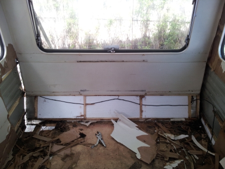

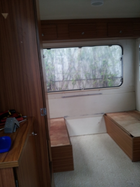

RE,

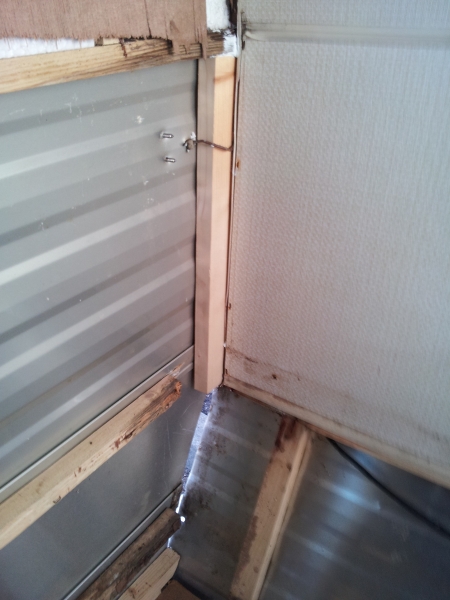

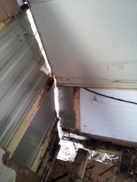

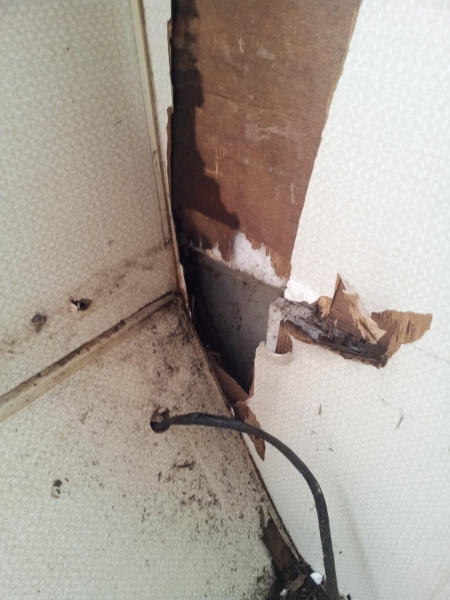

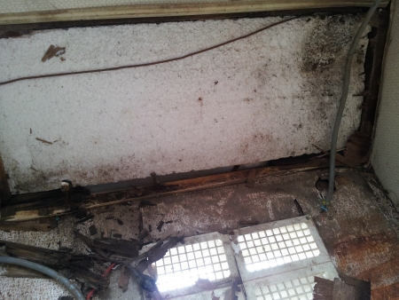

comme prévu des photos avant et aprés démontage....
HERKY
Messages : 64
Inscription : 16 avr. 2012 15:35
Re: Rénovations de notre Sterckmann S425D

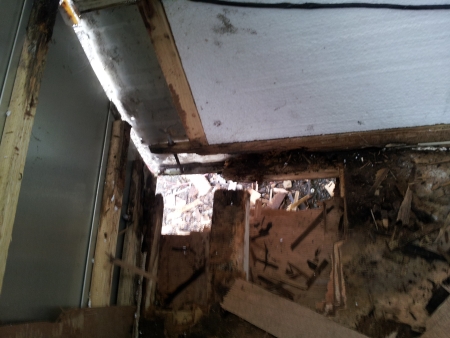

Message par HERKY » 01 mai 2012 22:30
ET MAINTENANT APRES BOOOUUUUHHHH!!!!!!!! :cry: :cry: :cry: :cry: :cry: :cry:
Bon aprés j'en ai d'autre mais c'est plus ciblé a bientot bonne nuit les gens et merci nenesse c plus cool a ta façons la preuve !!!

Message par nenesse » 02 mai 2012 14:06
Toi aussi tu as du pain sur la planche .....Avec les meubles elle paraissait bien , mais quelle misère au démontage .....Par quel bout vas-tu commencer ? ( c'est la 1ère question que je me suis posée ) et même à l'heure actuelle , je ne suis pas sure d'avoir fait le bon choix .....
Bon courage à bientôt

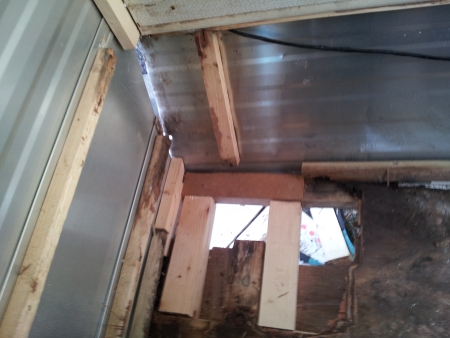

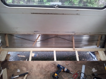

Message par HERKY » 02 mai 2012 22:44
début de démontage des bois pourrie
Bonsoir nenesse
eh bien j'ai attaquer par l’arrière gauche quand tu es dedans,j'ai profiter de cet belle journée pour tout démonter ,virer tout le bois mord et le remplacer heureusement j'avais du bois à la maison lequel j'ai débiter pour le mètre a la cote mais j'ai un peu agrandi certaine cote car je trouvais cela un peu juste ;un peu comme une maison en carton tenue par un squelette en allumette donc suivant les photos tu verra aussi que j'ai un trou béants dans le plancher que je n'ai pas encore reboucher,je le ferais en sandwich avec un panneau par en dessous et a l'extérieur sur toute la largeur de la caravane (la ou se trouve les étriers de mise a niveaux de la caravane)et je referais un plancher total sur la surface car je trouve que cela flotte un peu quand je marche dedans (en mêmes temps je fait 125 KILOS C PEUT ETRE NORMAL)..toujours en faisant attention a ne pas prendre trop épais...surement du CP 10 mm j'ai mis des renfort la ou je doit remettre le polystyrène je compléterais avec le Poly ou peut être de la mousse expenssive.
je n'ai pas encore acheter le fameux butyl en attendant j'ai remonter avec l'ancien butyl et un peu de silicone (je crains la pluie soi disant attendue),je t’avouerai que j'ai eu de gros doute en commençant mais un fois dedans ben écoute plus le choix!!!
je pense que je vais attaquer les quatre angles ensuite les parois , bien sur avec test étanchéité au jet d'eau voir au karcher et pour finir le plancher avec un lino quelconque !!!!
quand j'en serais la j’aurai gagné une bataille et je pourrais aller la faire peser pour savoir ce qui me reste en poids pour la fin des travaux électricité, gaz , ameublement,décoration, etc
maintenant des photos parce que j'écris comme je parle et des fois mêmes moi j'ai du mal a me relire :lol:
bonne soirée

Message par nenesse » 03 mai 2012 08:45
Bonjour Herky ,

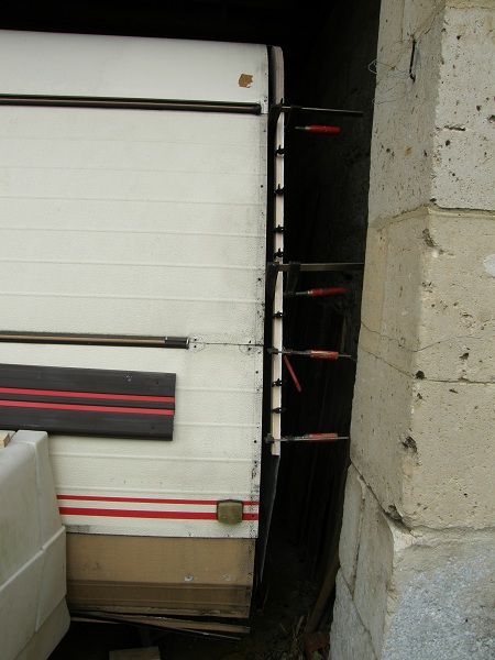

Effectivement tu as de quoi t'occuper ! une question ; il n'est pas fixé ton tasseau d'angle ? pour ma part chaque tasseau de coté a été collé ++ avec serre-joints à l'extérieur ...allez une p'tite photo...
en + tu n'en n'as qu'un pour faire ta jonction
... un conseil colle le bien , d'autre part attention à ton tasseau sous les baies , moi j'en ai trouvé qui paraissaient beau et même si le bois était clair ils étaient poreux je pouvais les casser avec les mains ...vérifie
Bon courage ...

Message par HERKY » 03 mai 2012 19:56
Bonsoir oui j'ai remarqué que je n'avais mis que la photo ajustement enfin je pose pour essayer et en suite je colle et fixe.

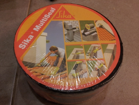

aujourd'hui j'ai trouvé du butylique enfin c plutôt du SIKA mais cela a les mêmes fonction anti humidité soleil etc le seul soucie c la largeur en 10 cm mais cela peut se recouper donc pas de problème quelque tasseaux aussi ,des vis pour la tôle et le galva ,des rivets .....

Salut Herky c'est quoi ton Butylique ( sika ) en 10cm de large jamais vu .... je n'ai toujours pas trouvé mon bonheur , mais d'un autre coté , je suis comme toi ....je n'en suis toujours pas là .....

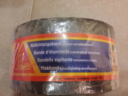

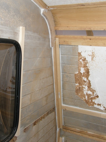

Message par HERKY » 03 mai 2012 21:40
[attachment=1]20120503_211930.jpg RE
en fait j'ai regarder la fiche technique et chimique de ce qui avait laisser des adresse de site sur le butylique et en suite j'ai regarder ce que faisait SIKA et pareil fiche technique en fait ce que l'on trouve dans le commerce est fait pareil sauf que c'est plus large donc en le coupant dans la longueur tu te retrouve a avoir un bandeaux de la largeur que tu veut, alors désolé pour les puriste ils vont peut être acheter chez les concessionnaire mais en faite c pareil et moins chère sauf qu'il faut se gratter la tête.
sa plait ou pas mais tant pis !!! :D
je te joint une photo
bonne nuit les gens
