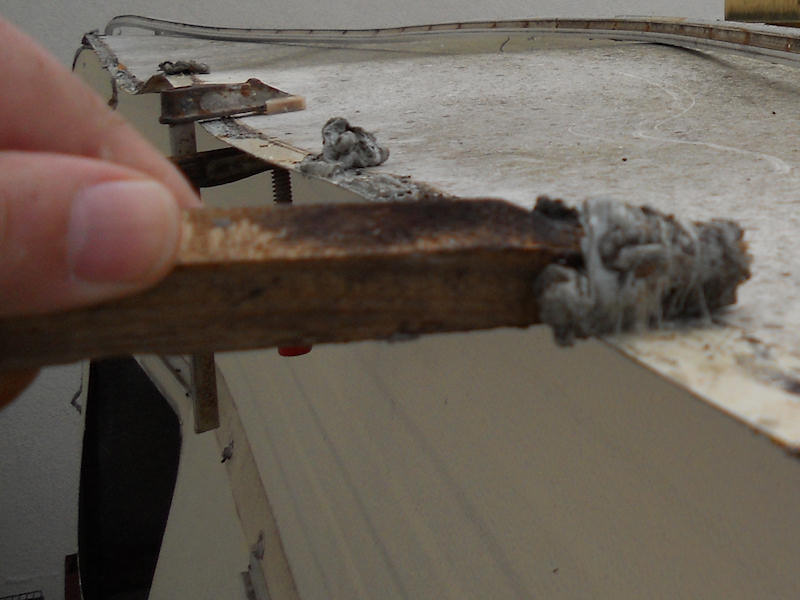

Pour démarrer, soit avec votre tournevis, ou votre ongle décoller un petit centimetre de mastic. Le plus simple étant de partir du milieu de votre tôle vers l'extérieur.

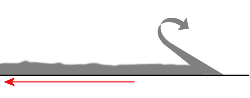

En fait pour une partie qui à "cuit", il faut tourner dans le sens inverse de la direction dans laquelle on avance, en inclinant la partie qui tire, sur celle encore collée à la tôle.
Partie cuite : Partie exposée au soleil et aux intempéries
La flèche en rouge indique le sens sans lequel on décolle
Exemple :
remarquez que la partie qui s'enroule est incliné et non perpendiculaire

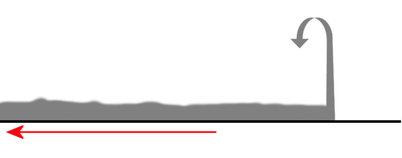

Et inversement pour une partie "non-cuite"
Non cuite : éventuellement une arête, ou sinon, les bas de caisse
Remarquez que là, on tire perpendiculairement à la tôle
Exemple:

Amorçage en tapotant-frottant mastic contre mastic

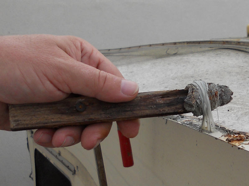

Là mon Mastic-Colle est cuit:
Remarquez que la "filande" qui vient s'enrouler sur mon tasseau est inclinée, si on le fait perpendiculairement, elle casse !!! :twisted: :twisted:

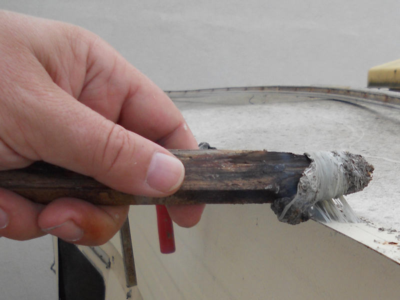

Là mon mastic colle est relativement correct:
Là remarquez que ma "filande" est perpendiculaire à la tôle, sinon, elle casserai aussi.

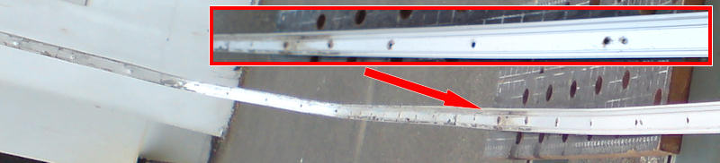

Voilà une des bêtes avant nettoyage:
Avant nettoyage et remise en forme.jpg (61.17 Kio) Consulté 8333 fois
J'ai décollé le plus gros au sèche cheveux (eh oui je ne tenais pas à me griller les main avec la lampe à souder)
En cours de nettoyage Paille de fer assez grosse (N°1) + Diluant céllulosique :
Nettoyage en cours.jpg (39.05 Kio) Consulté 8333 fois

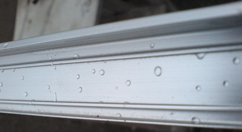

Résultat final Diluant + chiffon bien absorbant (pour ma part une vieille alèse de lit) :
propre gros plan.jpg (47.5 Kio) Consulté 8333 fois
Personnellement, je suis féniant et je n'aime pas m'emm-----, donc si vous êtes comme moi, essayez : C'est génial, très facile de virer cette colle qui nous hante tous. ça part comme un rien !!!
