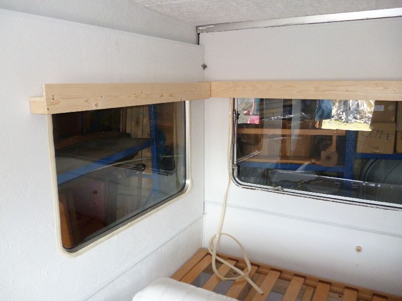

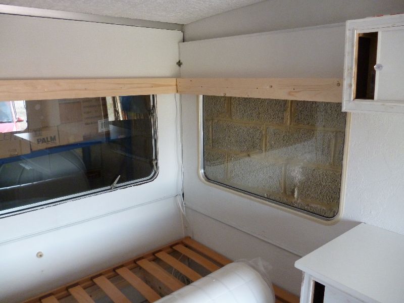

La raison de mettre si bas, c'est lié à la caravane,
Car la caravane est une pliante. Il faut aussi rajouter l'épaisseur du matelas, donc le risque d'avoir les panneaux touché ou posé sur le matelas.
Sinon, du beau travail.

Mdame Lili a écrit :Pourquoi as-tu mis la structure du sommier aussi bas ?
Tu pouvais regagner de l'espace rangement sous les sommier et même y ajouter des vérins à gaz pour y avoir accès
http://www.lacaravane.com/documents/ouverture-lit.htm
Ils ne sont pas encore fixés, (juste posés), pour la photo et voir ce que cela donnait, j'ai +ou- 25 Cm en dessous.

freteurr a écrit :La raison de mettre si bas, c'est lié à la caravane,
bien vu et exact vu la hauteur maximum de 56 Cm sous le pli

Je suis tellement maniaque du rangement que le moindre détail m'interpelle :wink:
Je poursuis dans mon idée, as-tu une dinette et dois-tu déplacer les coussins lorsque tu replies ?
Si tu réponds non pour le déplacement des coussins, ne peux-tu envisager de faire la même hauteur pour le placement et même encore regagner quelques centimètres si tu dois acheter un nouveau matelas.

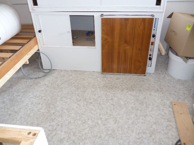

Je n'ai pas eu beaucoup de temps de vous mettre des photos, pour la bonne raison que j'ai passer beaucoup d'heures pour la fabrication des meubles.
Nouvelle armoire-frigo
Nouveau meuble haut

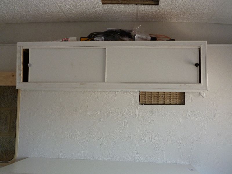

On va voir s'il y en a parmis vous qui vont voir un petit détail du meuble du haut
Messages : 19366
Re: Esterel Rigipli
Message par Mdame Lili » 09 avr. 2014 18:06
Serait-ce les portes coulissantes ou les poignées ?

Merci, je doit encore tout-a-fait les nettoyés les meubles, mais ce n'est ni les portes coulissantes ou les poignées, petit indice côté droit

Tu dois sûrement parler du porte torchon qui dépasse légèrement.

Et non ce n'est pas un porte torchon mais c'est le départ pour la banquette que je doit encore faire, bon puisque vous ne trouvez pas voici
J'ai encastré une réglette de spots leds
