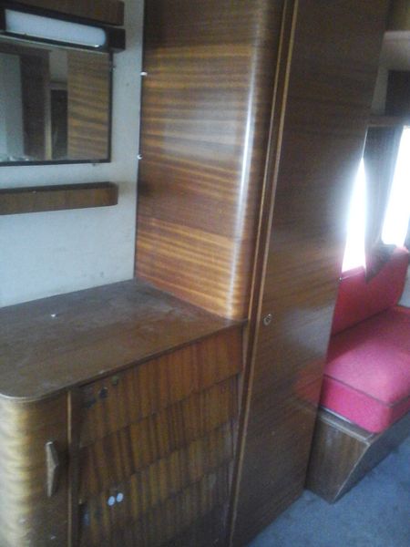

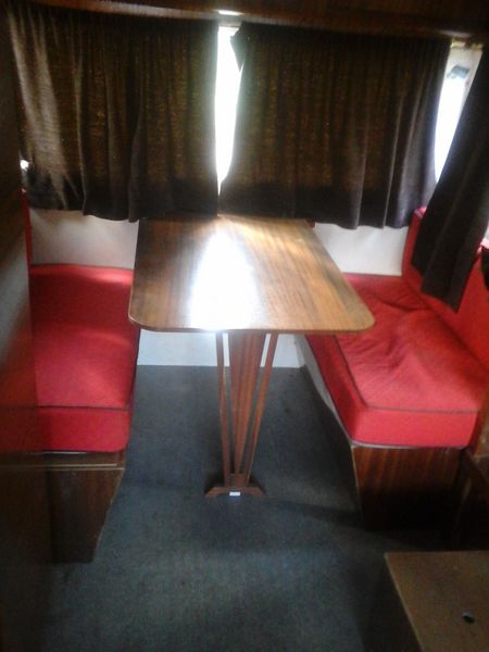

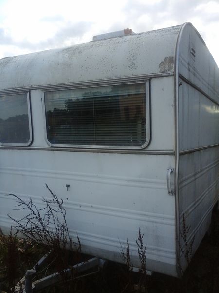

Voilà je vais aller chercher la "mamie" vendredi et la cure de jouvence sera entamée dans la foulée
vu que c'est pour un séjour de 8 mois je vais essayer de l'isoler au maximum (polyester et contre-plaqué ? il faut que je lise plusieurs de vos posts ;) )
tous les joints de porte et fenêtres sont secs et donc à refaire
le petit lanterneau de toit à les 4 coins cassés il sera refait ou condamné (à voir suivant l'humeur et les moyens)
le sols il me semble bien avoir vu une sale moquette d'un bleu douteux donc à refaire aussi
les meubles sont marron "vintage" (mdr) un bon coup de pinceau s'impose histoire de mettre un peu de lumière à l'intérieur
en lieu et place du cabinet de toilette il y a un... vide ça va être l'emplacement du petit frigo genre top et possible que j'y mette aussi ma petite double plaque camping gaz
le fond est dédié à la chambre (la fameuse table escamotable et les 4 coussins) mais je vais y installer un vrai lit fixe et peut-être fermer ce coin coucher (à voir)
les murs intérieur semblaient propres mais à vérifier en pleine lumière hein on sait jamais
l'électricité a été refaite en 220V
l'extérieur est à décrasser mais la peinture est bonne, elle est pas rouillée non plus mais je vais qd même gratter et passer un anti-rouille et repeindre toutes les parties métalliques
le auvent bah là ça va être la surprise, d'après la proprio il est en bon état je verrai ça quand je le sortirais des coffres
pour 150€ je pense avoir fait une bonne affaire...
je sens que mon pôpa et ma môman vont être contents de m'aider ^^
voilà les seules photos que j'ai pour l'instant

Je te conseille de faire l'effort (raisonnable) de ne pas condamné le lanterneau mais de le change, ça évite l'effet d'étuve quand le soleil tape un peu et ça ventilé bien la caravane, pour moi c'est indispensable, si tu as envie d'isoler pourquoi pas avec un isolant mince multicouche c'est léger pas trop cher et facile à mettre en oeuvre, ensuite tu peux recouvrir avec de la toile tendu et agrafé..

pour moi il ne faut pas condamner le lanternau, et plutot que de le réparé au prix que ca coute mais en un neuf.
celui ci es cuit, tu risque de finir de le casser a le manoeuvrer.

Il est cuit à mon avis mieux vaut le changer les 1ers prix 40€ , déjà dit c'est un élément indispensable niveau aération et clarté ...

Vérifie bien les dimensions de ton lanterneau. Il me semble bien que les lanterneaux de chez Digue avaient des dimensions spécifiques.
