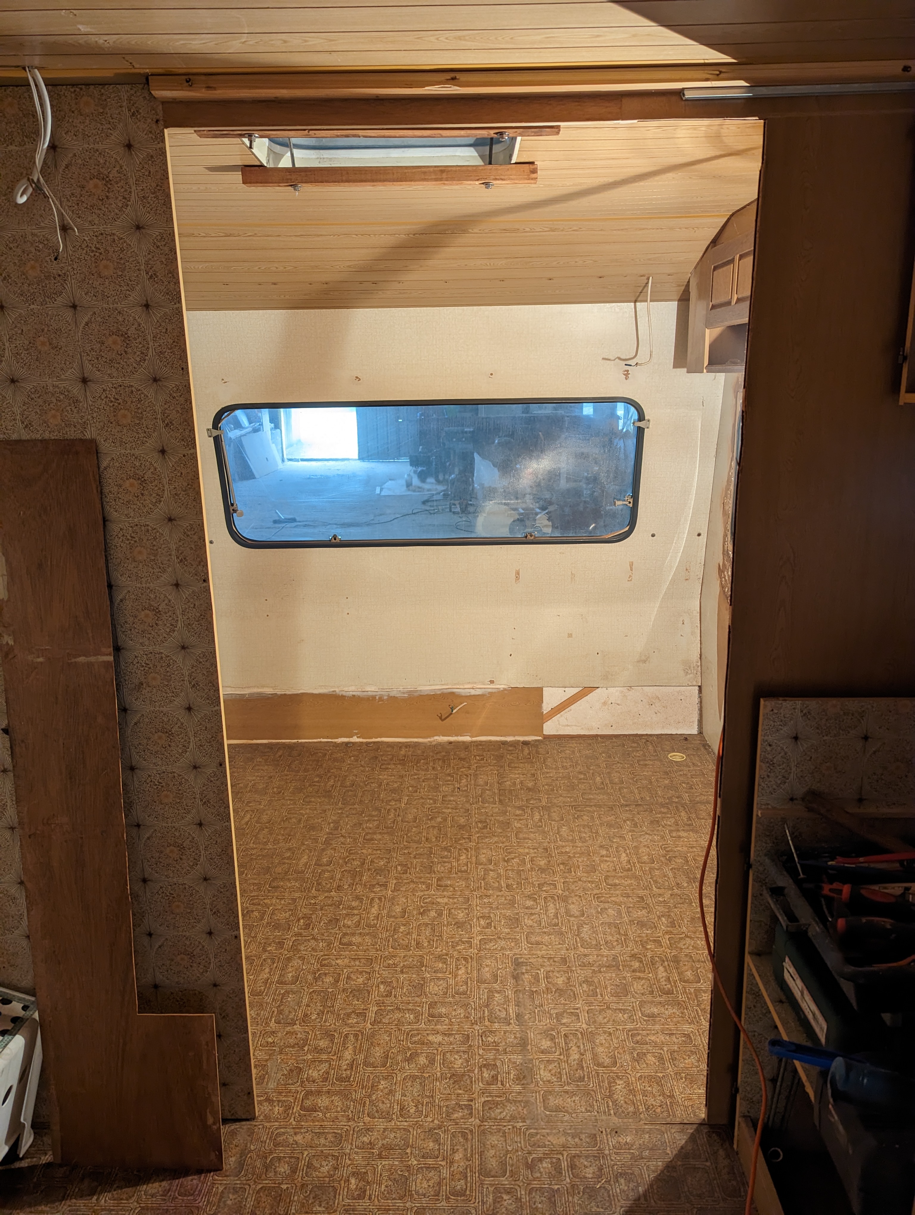

C'est sûr que c'est mieux d'un seul tenant.
Mais c'est pas non plus forcément évident d'accéder et de pouvoir dégager le tasseau complet. Donc c'est déjà bien de remplacer au moins la partie pourrie qui s'effrite.
Sinon aussi, les résines époxy sont adaptées à la réparation de pièces de bois, à la consolidation de bois (sec si possible) partiellement pourri. Le Sintobois appartient à cette catégorie de résines.

Ça lui coûtera plus cher que le tasseaux remplacé, moi j'investirai dans une scie ondulation, ça coûte pas cher et tu peux passer entre la tole et le tasseau et proprement. Très efficace

Hello a tous,
Papa bricoleur nous a prêter la scie a ondulation et on a choisi cette technique moins coûteuse effectivement. On a coupé les tasseaux jusqu'à l'endroit où ils n'étaient plus "malade". Ça semble bien efficace !
On a utilisé le sika pour rajouter une plaque très fine en bois par dessus le poly' et les tasseaux.
A l'extérieur on a prévu sika et taule pliée pour relier le plancher et le mur.
Pensez vous qu'il est préférable de consolider en vissant la taule de chaque côté ou en y mettant des rivets ?

Le sika devrait suffire mais si tu peux mettre des rivets de façon discrète ne te privé pas. Oui cette petite scie est vraiment très pratique !

Message par lk29860 » 06 mars 2023 13:14
Merci !! On avance gâce à vous aussi ! :D
Toutes les parties endommagées sont réparées !!
On va passer à la préparation à la peinture avant de recouvrir le sol de lino. On souhaite repeindre les meubles, les cloisons et les murs. On pense à un accrocheur universel à base d'acrylique (Luxens), puis peinture acrylique. Cela vous semble correct ? Si on peut éviter de tout poncer... :roll:

Je pense que ça fonctionnera avec le primaire si ce n'est pas un vernis bien lisse
