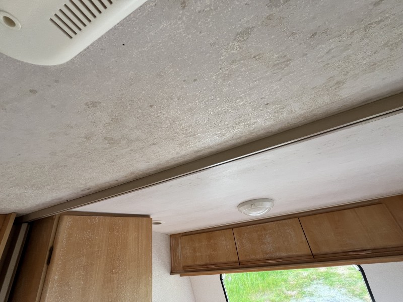

Je viens d’acquérir une Caravelair Palma 436 que je rénove en peinture intérieur.
On débute dans le monde des caravanes 🤗
J’ai ponçé tous les meubles ainsi que le plafonds.
Le plafond était recouvert de poussière de plâtres.
Plafond que j’ai bien ponçé et dépoussiéré.
Quelqu’un serait-il me dire en quoi serait fait le plafond? (Voir photos)
Je souhaiterais le repeindre et aussi faire en sorte que l’on ne voit plus les lignes entre les plaque.

    le plafond c' est comme les parois,
    en CP de 3 ou 5 mm
    pour les raccords de plaque de CP, tu peux mettre du champ plat le plus fin possible et tu peints le tout :mrgreen:

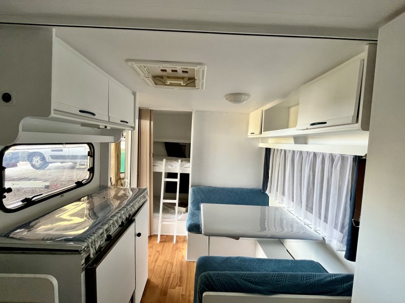

    Rénovation terminée ===5
    Merci encore pour les conseils surtout pour la bande de chant c’est au top.
    Nettoyage à l’acétone puis sous couche pour stratifié et 2 couches de peinture V3V résiste extrême

    Beau rendu ===8
    Maintenant bonnes vacances :mrgreen:
    Messages : 7736
    Re: Rénovation caravelair palma 436
    Message par blancoco » 06 juil. 2024 23:33
    Un bon coup de jeune ! Bravo ===8
    Messages : 8186
    Message par Pom_dAmour » 07 juil. 2024 10:34
    Bonjour :wink:
    Comme neuve , félicitations pour la remise en état ===8
    Messages : 1291
    Localisation : 53
    Message par Menhir22 » 07 juil. 2024 11:52
    chapeau bas, ===8
    c' est plus neuf que neuf :mrgreen:
    VOLSKWAGEN TOUAREG V 10 313 CH 750 Nn
    SUSPENSION PNEUMATIQUE
    Jevalsol
    Messages : 12913
    Message par Jevalsol » 10 juil. 2024 10:57
    Bravo pour cette rénovation très réussie il y a plus qu'a partir ===8 ===8 ===8 ===8
