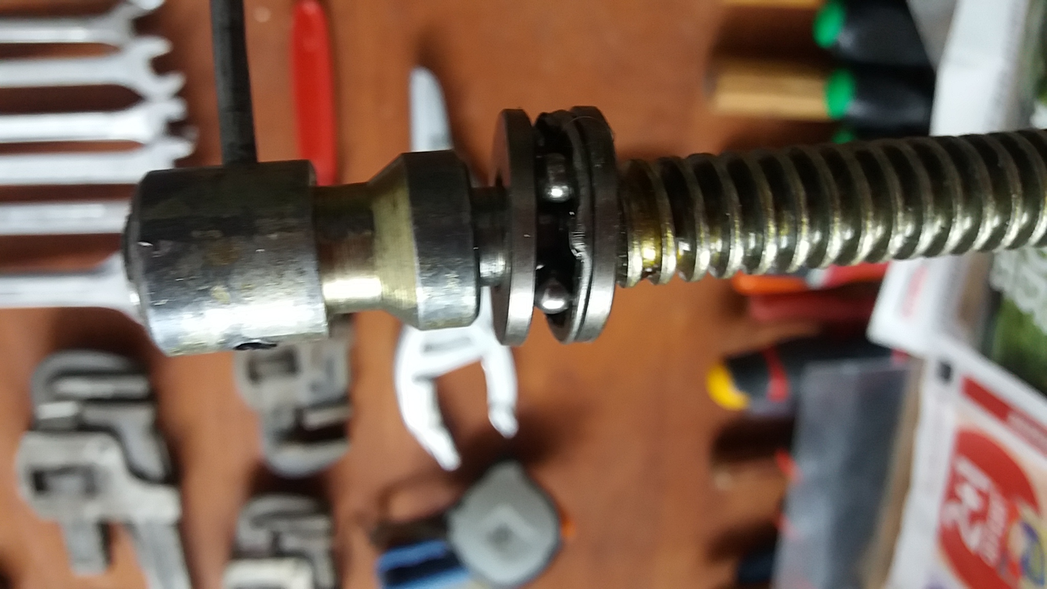

Lorsque je tourne la manivelle il y a des craquements et des ressauts
Après démontage la cage de roulement est usée et les billes sont sorties de la cage du a l'usure du haut du filetage ce qui provoque une inclinaison et la perte des billes
J'ai donc soudé bien droit une des rondelle de la cage de roulement sur le haut du filetage et mis un roulement SKF

Bricolage au vue du prix d une roue jockey.
Non pérenne soudure acier doux sur acier trempé ça va casser.
De plus le roulement n est pas à contact oblique.
Mais bon pour 4 euros ça vaut le coup de tenter l expérience.
Et bricoler ça passe le temps.

L'usure arrivera un jour ou l'autre a tout le monde voila la raison
La cage de roulement repose sur la fin du filetage donc légèrement en biais ,pour bien faire la cage de roulement aurait du reposer sur une surface plane ,voila pourquoi j'ai soudé une rondelle en haut du filetage
