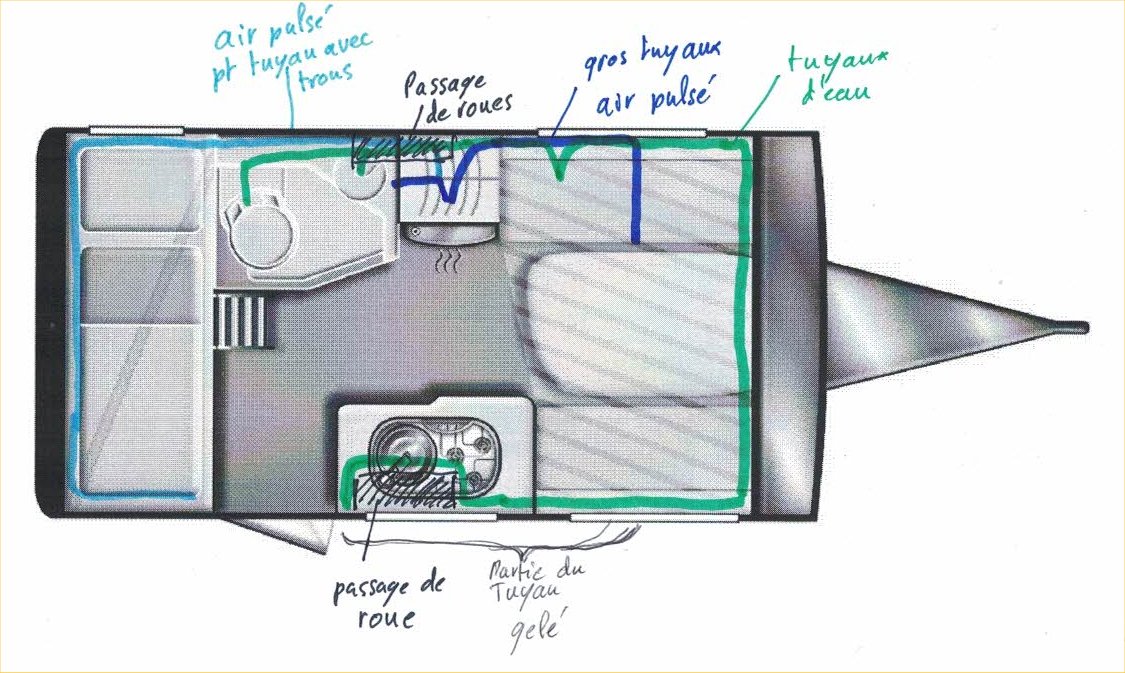

Depuis que j'ai ma caravane, je viens souvent consulter le forum pour trouver des infos et des idées, mais cette fois je n'ai pas trouver de réponse à mon problème.
Lors d'une semaine en caravaneige en février, il y a eu 2 jours bien froid (-16°C la nuit) et le matin une partie du circuit d'eau propre était gelé et la condensation sur les vitres avait gelé.
Les tuyaux passe dans des zones qui ne sont pas chauffées (dans le coffre de la dinette, derrière le frigo et le long du passage de roue).
Pour éviter que ça se reproduise, j'aimerai isoler les tuyaux et surtout le passage de roue (actuellement c'est un simple morceau de plastique), et c'est le tuyau qui touche directement le passage de roue qui était le plus gelé.
comment isolé les tuyaux et le passage de roue? moquette, isolant à bulles?
sans isolant, j'ai de la condensation sur le passage de roue est-ce qu'avec un isolant je ne risque pas d'avoir de l'humidité qui stagne entre le passage de roue et l'isolant?
Si quelqu'un a déja fait ce genre d'isolation ou une idée comment y faire.

pour le passage de roue, tu peut collé de l' isolant bâtiment,
en bleu, c' est bien la gaine de ventilation ! elle ne fait pas le tour de la caisse, perso je rallongerai jusqu' à la cuisine,
je vois que tu as les même tuyaux souple que moi, je les achète en Allemagne chez Fritz Berger.
dans ma fendt, une gaine de ventilation passe sous la cabine de douche, j' ai donc enfilé les deux tuyaux dans la gaine, une encoche et une isolation au silicone pour éviter les fuites d' air chaud.
si tu prolonges la gaine d' air chaud sous la cuisine, je mettrais les tuyaux d' eau dedans, c' est un peu plus compliqué mais le résultat est 100 % garanti.
quand même bizarre ton installation d' air chaud sur la moitié de la roulotte ?? ===7

oui c'est étrange que le trumavent ne fasse pas le tour complet ....
Pour les tuyaux sur mon Eriba j'avais simplement isolé avec des tubes en mousse fendue spécial bâtiment ; ça coute une misère en plus ...

En bleu c'est bien les gaines de ventilations du chauffage
- en bleu foncé les 2 grosses gaines, une qui sort sous la dinette avant et l'autre qui sort dans le cabinet de toilette.
- en bleu claire une gaine de plus petit diamètre avec des trous qui passe sous les toilettes et qui fait le tour sous le lit superposé à l'arrière.
Je vais regardé si c'est faisable de prolonger l'air pulsé jusqu'à la cuisine

c' est faisable :mrgreen:
je ne sais pas comment est fait le coude dont le tuyau va sous la banquette, c' est peut-être un coude fait par la gaine, dans ce cas, en amont de ce coude, tu mets un Y tout simplement,

Prolonger la gaine, oui, mais faut être certain que l'air arrivera suffisamment chaud pour que ce soit utile...

chauffage gaz ou électrique ?

fremeda il y a peu de risque pour que ca gèle une fois les gaines en place, il suffit que la température reste au dessus de zéro. en même en dessous il faut descend au moins a -2 pour geler tout le tuyau.
il n'y a pas grosse modif a faire pour résoudre le problème je pense.

Pour moi le plus simple est de déplacer les tuyauteries d'eau en les raprochant du centre de la caravane , de cloisonner le passage de roue aussi
D'autre part : ou est le réservoir d'eau propre ??

oui il n'y pas besoin d'avoir 37° non plus sous la cuisine ...
rallonger la circulation du trumavent me parait la solution la plus simple ....

Est ce que des plaques de lièges, collées directement sur le passage de roue (donc on supprime l'espace entre l'isolant et le support) ne seraient pas une solution facile à mettre en oeuvre? il les faudraient suffisament fine pour garder une certaine souplesse pour suivre l'arrondi du passage de roue et suffisament épaisses pour isoler. Sinon, il y a aussi l'idée de faire la même chose, mais avec du tapis/matelas de camping (tu sais? le truc qui se roule et se met sur le sac à dos).

On trouve du liège en carré ou rouleau de 3 mm d'épaisseur. Pose avec de la colle Néoprène.

Un petit caisson en bois léger autour du passage de roue, style mdf 4 mm et le remplir de laine de roche ? (il y a la laine de roche "écosse" qui est génial et plus agréable à travailler, ne pique pas).

C’est la laine de verre qui pique. Pas la laine de roche... :wink:
Un caisson prend plus de place, mais réalisable aussi.
