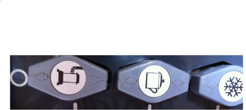

[img][/img]
A quoi sert ses 3 boutons merci ?
Bonjours j'aurais une petite question svp

Ce sont les vannes d'arrêt partiel du gaz.
A gauche le chauffage Truma, au centre la gazinière, à droite le frigo.
Tournés verticalement ils sont ouverts, là ils sont fermés.
