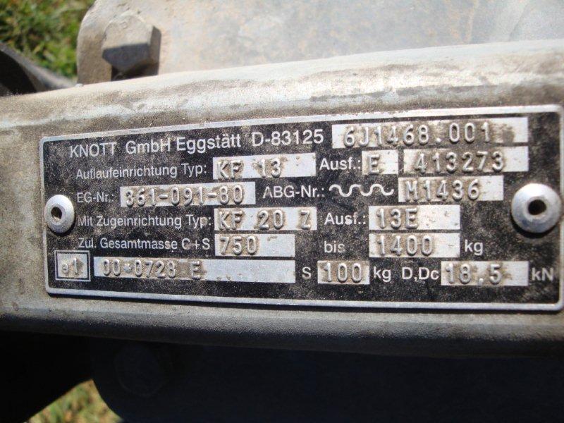

Question bête :!: :!: est ce la plaque du timon ou la plaque de la caisse :?: :?: parce que la plaque du timon donne en général les caractéristiques du timon et non de la caravane et donc dans ton cas cela signifierait que l’amortisseur du timon est prévu pour une poussée entre 780 et 900 kgs ce qui semble normal pour un PTAC de 780 de la caravane. Je ne connais pas les spécificités Gruau et je compare donc aux indications de ma Hobby

OK pour le matricule mais pour le reste çà ressemble bien à des caractéristiques de tête d'attelage, 75 kgs étant le poids maxi admissible en charge verticale sur la flèche
Ci jointe la photo de la plaque de la tête d'attelage de ma Hobby avec les mini/maxi (750/1400) et la charge maxi en flèche (100)
Les châssis Hobby sont fabriqués par Knott
