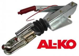

Bonjour, suite à mon poste sur mon timon http://www.lacaravane.com/forums/viewto ... =3&t=26429
Je décide de le changer par un alko 60s/2.
La question que je me pose c' est l' adaptation du système de freinage alko, est il adaptable sur ma vielle caravane de 78 ?
Es que le systeme de recul automatique peut posé problème ?
Merci à vous et à bientôt
Cdtl, Max.
Cdtl, Max.

Model Alko 60s/2 en V, moins de 750 kg (voir photo)
je ne sais pas si le systeme de recul est automatique sur le model vu que mes freins ne sont pas compatible,
sa fait quoi au pire ... je ne monte pas le systeme de recul

Donc l' achat du nouvelle téte alko en Allemagne ( bien moins chère )
après pour les entraxes c' est bon, mais à 2 ou 3 mm ben... non!
Donc passage à la fraiseuse (au 10 ieme ) pour deux trous sur quatre.
Maintenant je reviens sur le recule automatique, quand je recule, le timon se comprime donc, tire sur la tringlerie des freins,et freine la caravane, pour l' instant c' est normal
, mais !
La caravane freine si: je n' ai pas de "système" dans mon tambours qui laisse libre les machoirs de freins (le cas des vieilles caravane comme la mienne )
ou si je n' ai pas de système pour le blocage du timon (interdit de nos jours) comme les eribas par exemple
Donc le système de recul automatique se trouve" dans les tambours" et non pas "dans le timon".
donc j' en ai fait un
pour le blocage du timons, à ne pas oublier le jour du départ dans la liste des vérifications
photos à venir...

Merci serge, quand je dit "timon" c' est bien le tube et le verin qui coulisse et se comprime pour actionné la tringlerie et donc, les freins.
Le soufflet n' est qu' une protection à la poussiere et pour retenir la graisse.
Pour Le timon c' est bien un alko 60S, mais le problème ne viens pas du timon en lui même (verification constructeur ) mais du timon de ma caravane fabriquer artisanalement.
regarde bien la photo de mon timon (en blanc sur font vert ) les deux trous arrière sont plus grand parcque le perçage du timon en usine de Mr mangin, n' était pas au milimetre, lui...
Mais j' avais bien le doigt au dessus
pour le blocage.
Le timon:
Le tube (sans le verin )qui recule par compression au freinage et qui pousse le doigt du systeme tringlerie:
Perçage pour le blocage du tube/verin à l' aide d' une vis:
vu de l' interieur:
Le timon:
vu de l' interieur:

Tu as raison freteurr, j' avais pris le 60 s par rapport au P.T.C de la caravane.
il y a aussi la marque goett, mais si tu retrouve le sujet sa m' intéresse (le lien) merci freteurr
Les trous de l' ancien timon avais du jeu... mais l' alko pas.
Donc impossible de le monter même pour 2mm (sur des vis de 10 cm et 10mm de diametre)
Et autre probleme que j' avais oublié l' attache de la tige filter des freins n' avais pas le même diametre,
alko en 10mm et ma caravane en 8mm, encore une merde de plus l' année derniere et trouver une chape, mission impossible
Donc j' ai fait cette pièce( grise sur la photo, celle de gauche bien sur ) au tour/fraiseuse et filière.
