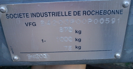

la carte grise de ma caravélair dit ceci
F2 = 870 KG si je ne me trompe pas F2 étant le PTAC
G1 = 720 KG si je ne me trompe pas G1 étant le Poids à vide
la plaque timon de la caravane dit ceci :
aucune explication mais des chiffres
voir la photo ci dessous
alors qui peut me dire à quoi correspondent les 2 chiffres de la plaque timon caravane
... 870 KG ?????????
... 1000 KG ???????????
et qui dois je croire ? à qui me fier pour faire mes calculs
* à la carte grise
* à la plaque timon
que regarde les forces de l'ordre lors d'un contrôle ? la carte grise si je ne m'abuse
merci de vos lumières
* à la carte grise
* à la plaque timon

870 kg. C'est le PTAC.
1000 kg, c'est le poids maxi que peut supporter l'essieu (voir l'essieu si il y a une étiquette)
75 kg, c'est le poids maxi pour la flèche.
Si les caravanes possèdent deux essieux
il y aurait :
1-
2-
Avec les poids à côté
Edit Guile : Correction de la faute de frappe (870 au lieu de 780)
il y aurait :
1-
2-

c' est pas plutôt 870 kgs, le PTC
quant aux 1000kgs, ok pour le PTC maxi essieu
par contre 75 de PEF pour 870 ça fait beaucoup, j' avais cela pour ma tabbert
LP
LP

Les Hobby même plus petite que la notre, accepte sans soucis 100 kg de poids en flèche.

oui c'est bien 870 kg et pas 780 kg
pour le reste je pense avoir bien compris
par contre je suis entrain de chercher sur le livret constructeur de ma voiture le report de charge
car si j'ai bien compris je peux ajouter 150 kg de poids dans ma caravane
mais cette année avec l'arrivée des nouveaux permis et le nombre de contrôles croissants je vais peser ma caravane
une fois pleine j'ai un centre routier sur la grande ville avec la bascule on ira un dimanche faire un tour
manière d'être au courant
merci à tous pour votre aide

Tu ne trouveras pas (ou rarement !) de "report de charges" dans le livret de ta voiture, mais un "poids maxi remorquable" supérieur à la différence PTRA-PTAC, ce qui t'indique la possibilité d'un report de charges...
Vois d'autres explications en MP, sinon tu peux rechercher des exemples de calculs de report de charges que j'ai effectué sur le forum et te baser dessus...
