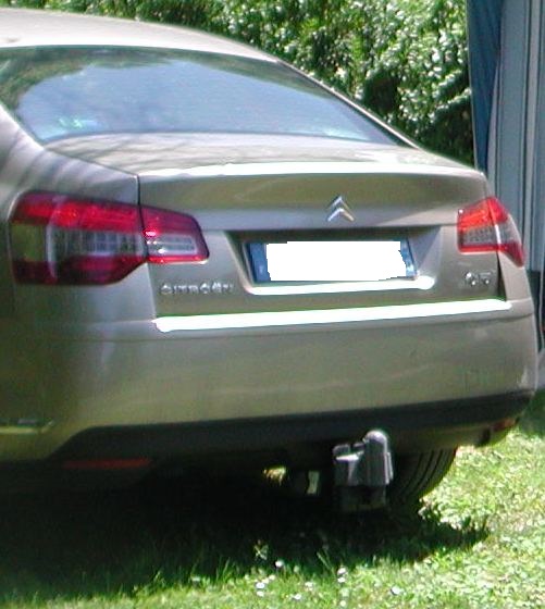

Voilà ce que cela donne avec la platine du Racio vers le bas, dépassant de l'attelage :
