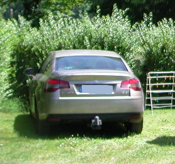

Les C5 entre 2005 et 2010 avaient une plaque d'immatriculation arrière basse, mais ils sont revenus à une plaque plus en hauteur sur les modèles plus récents...
C5 vue arrière.jpg (63.58 Kio) Consulté 3701 fois
Je n'ai pas vérifié chez Renault, mais on doit en trouver aussi !!!
A noter que c'est signalé lors des essais de CCLC dans la rubrique "j'aime pas" !
