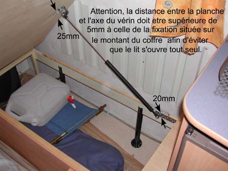

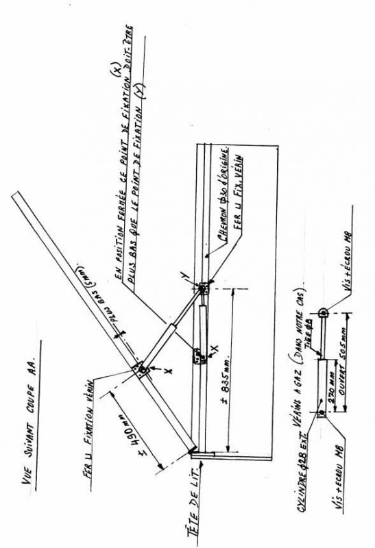

Je ne comprends pas la troisième photo et les histoires de distance !Mdame Lili a écrit :http://michel.grangier.free.fr/site%20c ... ameSet.htm

Est-ce ceci que tu ne comprends pas ?

Je pense que cela signifie que la base fixée du vérin (sur le châssis du lit) doit être plus haute que la tête fixée du vérin (fixée sur sommier) pour que ce dernier soit légèrement incline tête en bas lorsque le lit est replié. C'est une supposition sur l'interprétation que je fais de cela et je ne sais pas si j'ai été très clairyannick62 a écrit :Je ne comprends pas la troisième photo et les histoires de distance !Mdame Lili a écrit :http://michel.grangier.free.fr/site%20c ... ameSet.htm

Il serait peut être judicieux lorsque je donne ce lien de le lire en entier
http://www.lacaravane.com/documents/ouverture-lit.htm
c'est en page 2 que tu trouveras l'explication Donc la réponse de Poussin est adéquate.
Re: Vérin de lit
C'est aussi ce que j'avais compris pour la 3è photo !
