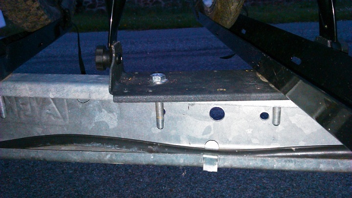

bonsoir ,
j ai acheté il y a quelques mois une 495 tk de 2007
et je viens de m apercevoir en installant les velos que le precedent propriétaire qui
a installé deux porte vélo sur le timon les avaient fixé en plus des brides
par des boulons : 3 percages de chaque coté avec visserie de 10
c est dangeureux ou pas ?
quels sont les risques ?
merci de vos reponses .....depart demain matin

En principe des trous sont prévus par les concepteurs de châssis , charge à l'utilisateur de s'en servir ou pas de la manière qu'il le souhaite.
Par contre, comme déjà évoqué, dans d'autres post
il est interdit de percer, souder un chassis pour la bonne et simple raison que cela les fragilise (les châssis)

jeanjean72
Messages : 6
Inscription : 10 août 2014 21:14
Re: chassis percé grave ou pas
Message par jeanjean72 » 10 août 2014 21:41
demontage des brides pour mieux voir j espere que vous voyez quelquechose
alors je dis le timon mais c est le chassis .....

Comme dit Axor 911, le perçage du châssis ou de souder le châssis, est normalement interdit, sauf d'avoir l'autorisation du constructeur.
Si le perça est bien fait ça ne devrait pas posé de soucis.
Il faut bien voir si il n'y a pas de micro fissure autour des trous.

ok ca me rassure ....
je ne pense pas que les 6 percages /3 de chaques cotes
soit tres graves mais bon .... qu est ce que vous appellez un percage bien fait ?
en tous cas pas de fissure visible a l oeil nu
ca peut se changer ?

Les trous bien fait, il ne doit pas avoir de fissures ou de micro fissures.
Les micros fissures dans ce genre de matériaux, ne sont pas forcément visible à l’œil nu.
Dans l'aviation, ils utilisent des appareils, pour voir si il n'y a pas de fissures non visible à l’œil nu.

a mon avis ca a ete fait a la perceuse ........
donc la ......aucune certitude ....................que du bonheur
je vais etre en stress ...je le sens bien .....

si cela te stress :
fait des plaques en alu, 2 de chaque côté, remet des boulons au bon diamètre et bien serré
perso, tu ne risque rien, on n' affaibli pas un timon avec deux malheureux trous :mrgreen:

Pour un porte vélo, il n'y a pas besoin de percé, avec les portes vélos que nous trouvons chez les accessoiristes.
Apparemment, ces portes vélos, ont été acheté en centre auto et la pose maison (juste mon avis).
